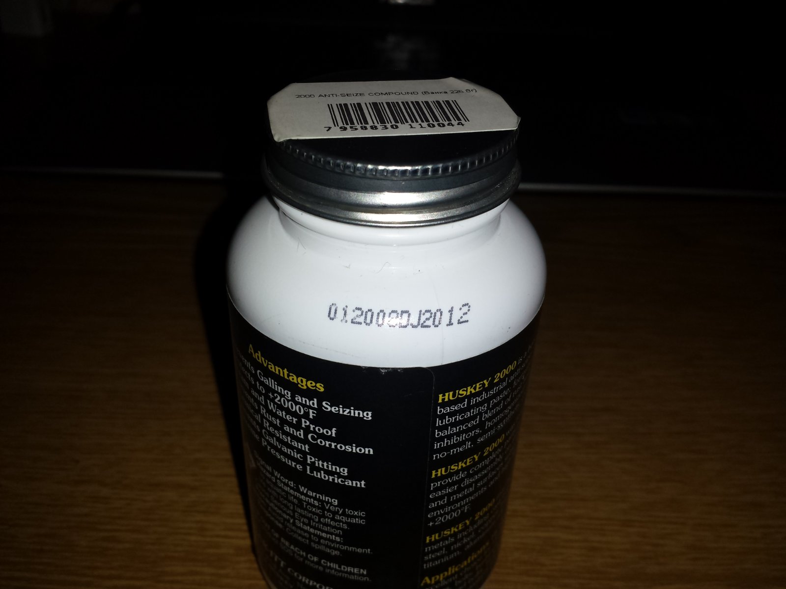

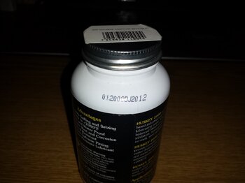

Если кому интересно, ответ производителя по поводу срока годности смазок и расшифровки даты изготовления. Не мешало бы это им на сайте разместить.
SHELF LIFE.pdf

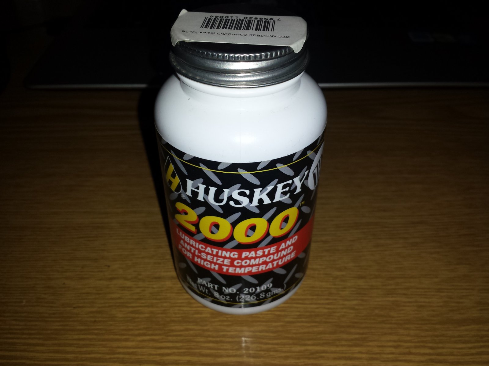

Сегодня пополнил свой арсенал смазок.
