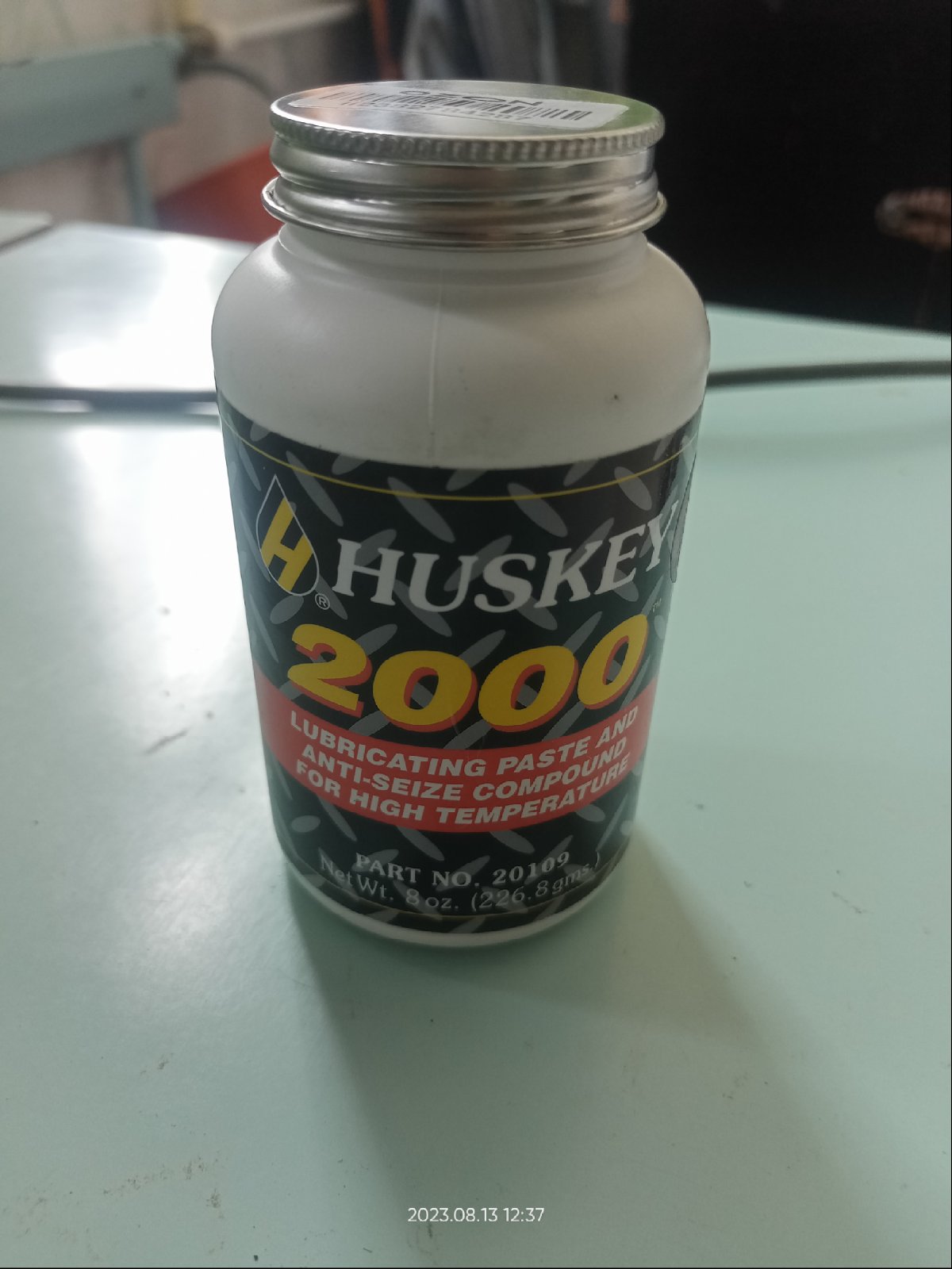

На озоне 8 августа обещают скидку на Huskey 2000, 227 гр за 574 р.
https://www.ozon.ru/product/smazka-dlya-shlitsevyh-soedineniy-huskey-2000-226-g-227456072

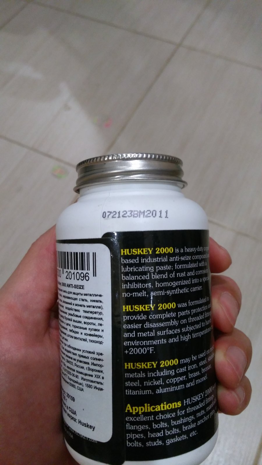

Нагревал - не течет, слабый запах как у старой краски, было небольшое отделение масла. Вроде похоже на настоящую.Screenshot_2023-08-07-22-46-31-887.thumb.jpeg.77fb4256209e3fd0a35916d7d9328e8a.jpeg
4 минуты назад, maxxf сказал:

Huskey 2000
пойдет она для смазки противоскрипных пластин на  тормозных колодках?
I Fixit 14mikle  я не большой спец по смазкам, себе брал для обслуживания барабанного стояночного тормоза и как универсальную резьбовую пасту, противоскрипные пластины вообще не мажу - пробовал textar ceratec - не понравилось, пыль липнет и забивает пазы. Поиском воспользуйтесь, ее много обсуждали.

Болты,Резьбы, колодки.
Я смазывал привалочные поверхности колесного диска и тормозного диска/барабана - хватает очень надолго. Винты экрана выпускного коллектора смазал года 2 назад - не высохла, не вытекла только пыльная немного. Механизм подвода задних колодок тоже ей намазан...

Пришла моя прелесть:crazy: 494 р. Озон картой.
Смазка(паста) оригинал без сомнений
