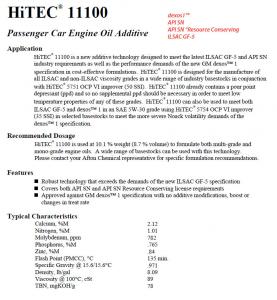

9) Уже по традиции в таких маслах обязательно присутствует органический молибден - для снижения трения и повышения топливной эффективности. В качестве противоизносной присадки ZDDP - цинк фосфор. Бор как беззольный дисперсант. Кальций как моющая нейтрализующая присадка.

C вязкостью 46 при 40С против Idemitsu Zepro 0W-20 вязкость 33 при 40С - это не совсем сверхэкономичное масло. :) Но зато стандартная Afton Hitec 11100 рецептура - все на мази :)

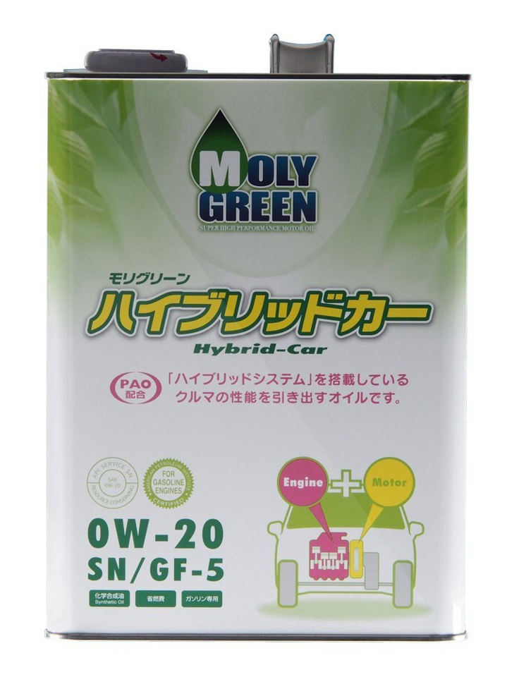

Опять заветные буквы "РАО" на канистре.
Спектрального нет? Судя по всему кроме букв снаружи - РАО внутри канистры нет.

Zepro 0W-20 с NOACK 10,8 не претендует на наличие РАО
а Zepro 0W-30 с NOACK 13,3 на канистре (так же как и у Moly Green Hybrid-Car 0W-20) на канистре нарисовали РАО.
Вот мне и интересно стало - зачем они эти буковки рисуют? Может они у них совсем другое обозначают? :db:
Не претендует но оно там есть очень вероятно. В idemitsu zepro 0w30 - сам видел какое оно Пао :) В этом же масле Molygreen его скорее всего нет.
НО я картинку взял с интернета может надпись пао раньше была, а сейчас нет? Мне фото автор не прислал, масло было как NoName в пэт. Поэтому я мог вас ввести в заблуждение своей фоткой. Сам этой канистры в глаза не видывал, фото добавил что бы представляли вообще о чем речь :)
