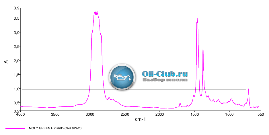

Получил из лаборатории ИК спектр Фурье данного масла. И вы знаете они не наврали на банке, PAO действительно есть около 10% приблизительно.
PAO содержится как и обещано.  Вполне зачетное масло.

Получается пик чуть ниже единицы – это меньше 10% ПАО. По сути спец-добавка для улучшения определенных характеристик. Скорее всего низкотемпературных.
Ну для улучшения свойств как в 504/507 добавляют 10-20% ПАО так и тут.
пик на 750
0.7 1ая группа минералка
0.8 2ая группа
0.9 кряк
1.0 кряк + немного ПАО
1.0 GTL
1.2 и выше ПАО
все примерно конечно.
