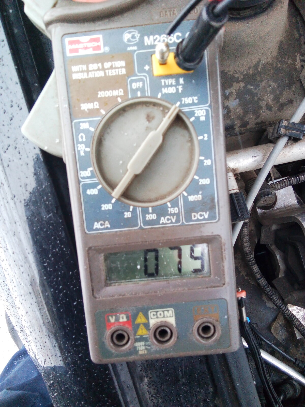

Всю свою "зарульную" жизнь считал что чем гуще тем лучше. Поэтому ездил круглый год на 5W-40 мадеинраша. Заметил что К7М в жару как то под другому крутится, легче. Решил дай на зиму залью 30-ку, тем более мануал позволяет. Ну с "дури" и залил Лукойл Люкс 5W-30 А5 10ССс. До этого был Лукойл Люкс 5W-40 14,5ССс. А потом полез изучать интернет и понял насколько я просадил вязкость. Решил оставить и посмотреть что будет. Морозы опускались до -30 гр запуск легче чем на 40-ке. Но червяк точит, а не нае...ся ли я. Решил проверить давление.
Авто Логан 2011г.
Масло Лукойл Люкс 5W-30
До него Лукой Люкс 5W-40
Не промывал, да и не нужно это. Катаю масло по 7-7,5ткм.
Пробег общий 170300км, думаю что не скручен.
На масле 5200км
Топливо 92 газпром
Грею всегда до 50гр
Термопару проверял при кипение воды, у нас это 98гр. Мерил на заглушенном через щуп. Манометр вместо датчика давления.
На улице -1гр.
Вождение как у большинства в городе: 2км до магазина, 3км до следующего, 10км до работы..... Короче короткими перебежками.
Доехал до гаража поэтому масло уже гретое.
P10131-133716.thumb.jpg.a66daa007a493154797c254bce19f9a0.jpgP10131-133908.thumb.jpg.efd8318a2e16568b87b1709751c1235c.jpg

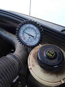

Мерил один помочь некому. при 3000об/мин 4.5. Дальше поднимается до 5 и всё.
Грел ДВС 45мин, ну не греется масло больше хоть тресни. Вентилятор радиатора включается.
P10131-140622.thumb.jpg.e04d1b0e7f2117c27e1c4e1ab9bcbcd8.jpgP10131-140432.thumb.jpg.cf41c2f632cd1643d6462258e57359ec.jpg
Что намерил. 3000об 4.2, дальше до 5 поднимается
Мерил этим
P10131-141522.thumb.jpg.95d1f17dd019c7b7310fbd977df30904.jpgP10131-141539.thumb.jpg.dd4c830dcbe74609a1bca71bf624990c.jpg
Допуск для К7М на холостых 1,3.
Дальше нужно осмыслить результат.
В лето хочу залить 10W-30 А3С3 11,5-12ССс ну и посмотреть давление при разных улишных температурах.
Изменено пользователем vcxz4321
Это 1,3 кг на ХХ?
coronamark2
Модель двигателя Минимальное давление (бар) Максимальное давление (бар)
Холостой ход 3000 об/ мин 3000 об/ мин
K7J, К7М 1,3 3,7 5,0
К4М
0,5
3,1
4,4
Тут же несколькими страницами выше обсуждали про "плохой" и "слабый" маслонасос?.. Что, ставке Гитлера опять Штирлиц подбросил дезинформацию?)))
