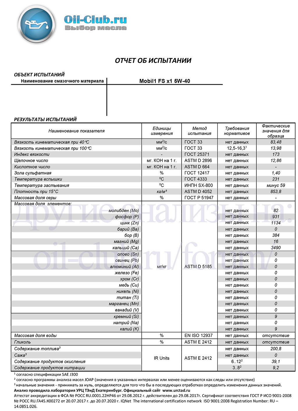

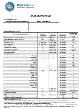

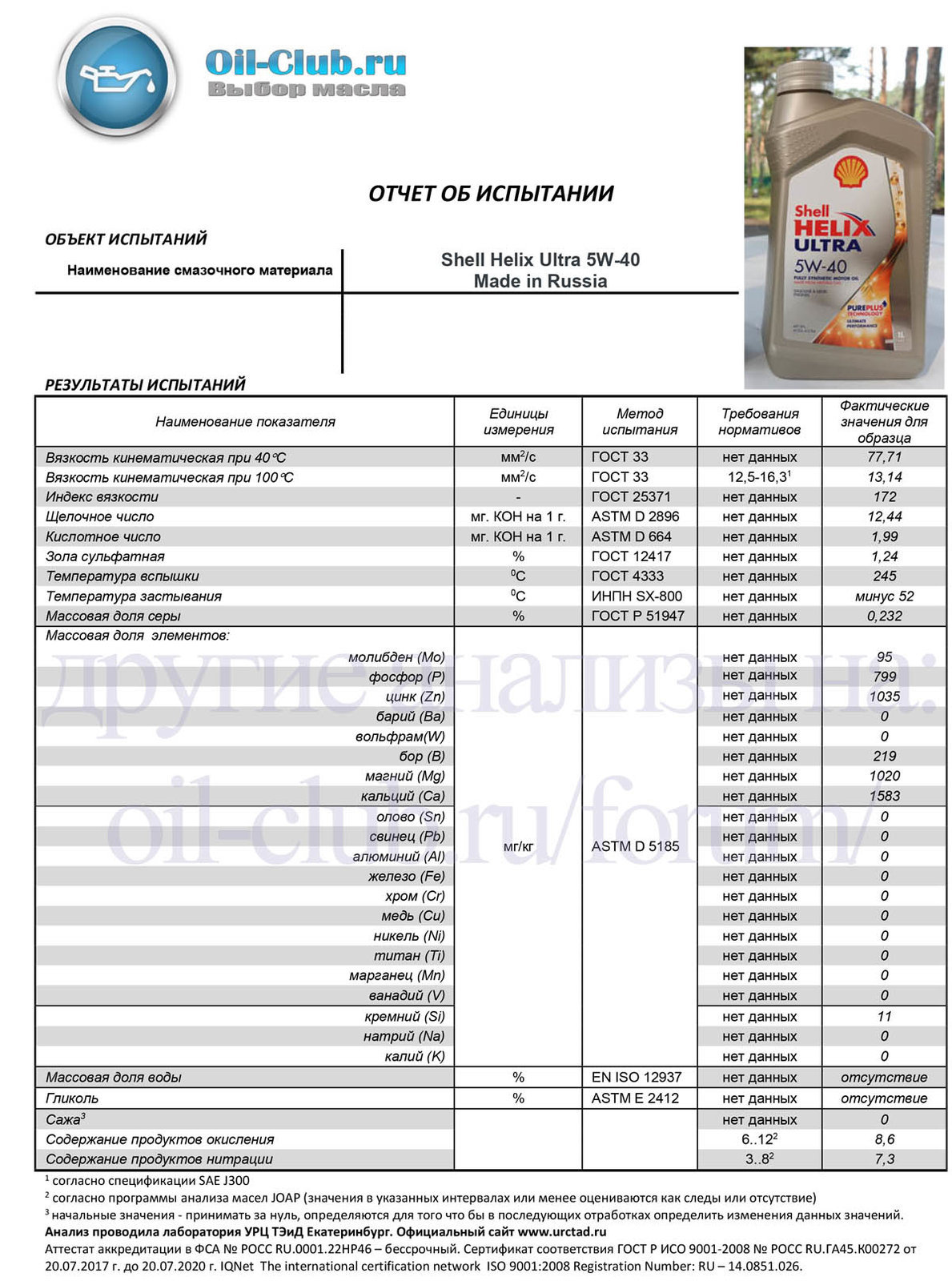

Приветствую, докатываю шестую тысячу километров на лукЛюксе 5w40, планирую поменять масло. Закуплены масла на пару замен каждое Shell Helix Ultra 5W-40 и Mobil1 FS x1 5W-40, решил побаловать Сандерика непростым маслицем. Хочется спросить у гуру, какое из этих масел залить сейчас на лето-осень, а какое на зиму. Шелл чуть жиже Мобила на gtl базе, Мобил немного гуще и с эстерами. Привожу сюда лабанализы обоих масел для наглядности. Сам думаю сейчас залить Мобил, а на зиму чуть более жидкий Шелл. Опять же зимой при холодных пусках топливо может попадать в масло и разжижать его.......в общем хз))
вот ты головняк себе нашёл..:) купил два самых подделываемых Бренда  (уверен что оригинал куплен ?)
А где в анализах параметры CCS и MRV ? (важные для Зимы ..поищи) есть только КВ при 40С..и Pour Point/
- я бы Мобил1 в Зиму залил т.к с Эстерами.. (какие у  вас в Омске морозы ?..может пофиг какое лить)    Кто-нибудь ещё выскажется наверное ..?
масленкин  Шелл приобрёл в Ленте, Мобил в Ашане. По всем признакам (коды, внешние признаки и т.д. )оригиналы , тему о подделках этих масел изучил от и до))))
в Омске зимой иногда около 25-30 мороза бывает, в основном около 15-20. За параметры ccs и mrv спасибо, поищу.
dimonomsk Эти оба масла воообще не оптимальные....
Ваш допуск - RN0700, а это HTHS от 2,9, т.е вполне подходят масла 30-ки А5, так что выше крыши хватит 30-ки А3,
А 40-ки  воообще не нужны., тем более в зиму и тем более 5-40, и тем более в Омске лучше - зимой надо 0-ку.
