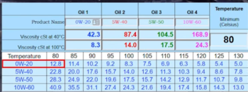

1. 90 градусов ОЖ по приборке не факт что она на самом деле 90 - плюс-минус 5 градусов колебания вы вряд ли заметите.
Вот у меня что на Тойоте (на приборке 90), на GM (на приборке 100), а по факту зимой на Тойоте 80, летом 95, на GM зимой 90, летом до 100
2. температура масла от летней также отличается на 5-10 градусов, в условиях коротких поездок еще больше.
Если воспользоваться калькулятором вязкости, то очевидно что 0W-20 будет по ССТ такое же (даже более вязкое) как и 30ка летом.
P.S. Вот вчера при минус 25 катался 1,5 часа, был и пригород и город.
за 1,5 часа я масло не нагрел даже до 90 градусов.
Летом в жару 100 градусов (правда тоже через 1 час), примерно в тех же условиях.
