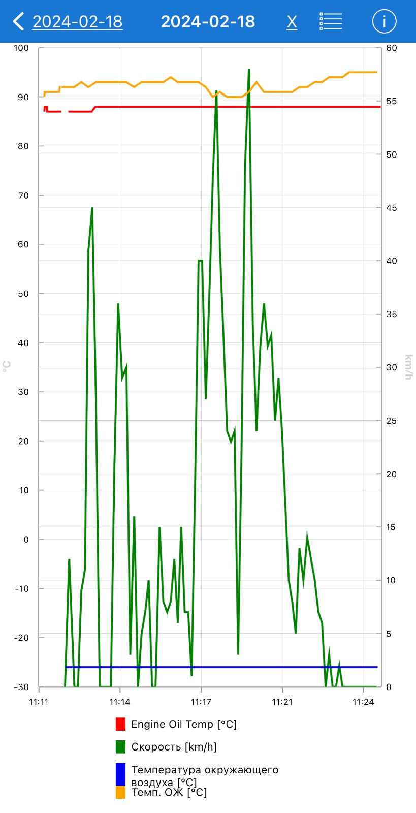

46 минут назад, Евген62 сказал:
Не понял, у меня на Опеле термос на 102-105 градусов, а у Вас не греется
На Opel да, такие термосы.
На Tahoe термос оригинальный на 87,5 градусов.
Вентилятор включается при 95 градусов на 1ю скорость.
Вчера записал 15мин. лог в конце 1,5 часовой поездки
- температура ОЖ 95 градусов, выросла только при замедлении и остановке
- температура масла 88 градусов
- температура воздуха минус 26
