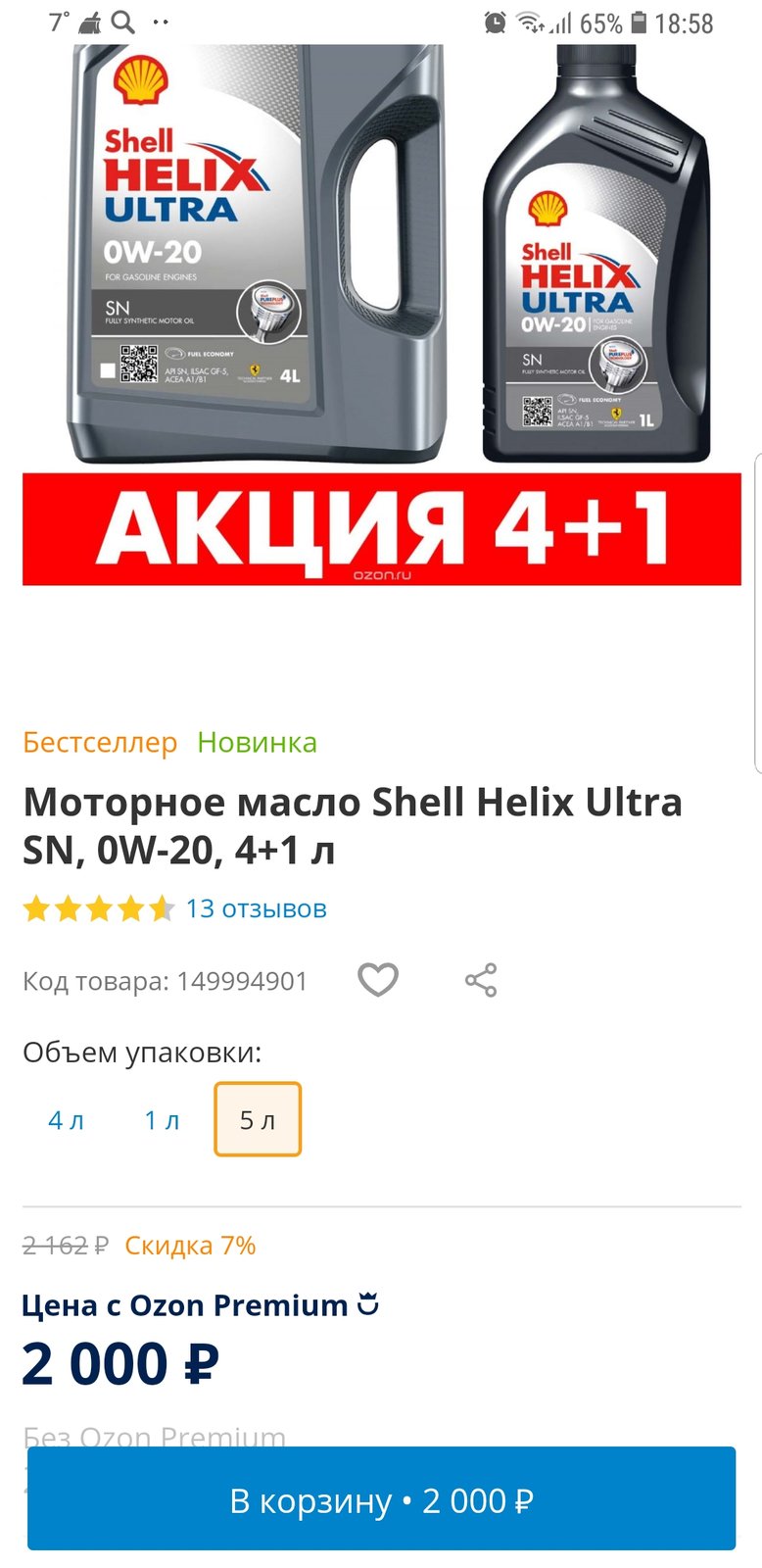

Projector 7 197 Опубликовано: 1 апреля 2019 Поделиться Опубликовано: 1 апреля 2019 (изменено) В 26.10.2018 в 13:36, PapaSam сказал: цена персик Изменено 1 апреля 2019 пользователем Projector 4 Цитата Ссылка на сообщение Поделиться на других сайтах
torcon 64 293 Опубликовано: 1 апреля 2019 Автор Поделиться Опубликовано: 1 апреля 2019 Да так то... 0 Цитата Ссылка на сообщение Поделиться на других сайтах
Euro 2 154 Опубликовано: 1 апреля 2019 Поделиться Опубликовано: 1 апреля 2019 2 часа назад, Projector сказал: Комменты почитайте там!!! Вариант товара: «4 л» Недостатки В нижней части лицевой стороны канистры переливающейся краской нанесен какой то код...цифры и буквы расположены слитно ...когда произведено масло не может ответить даже поддержка Шелла на техинфошеллком... Комментарий зная это подумал бы 3 раза перед покупкой...потому и скидка что качество не понятное https://www.ozon.ru/context/detail/id/149994901/ 0 Цитата Ссылка на сообщение Поделиться на других сайтах
Projector 7 197 Опубликовано: 1 апреля 2019 Поделиться Опубликовано: 1 апреля 2019 (изменено) 5 минут назад, Euro сказал: Комменты почитайте там!!! Вариант товара: «4 л» Недостатки В нижней части лицевой стороны канистры переливающейся краской нанесен какой то код...цифры и буквы расположены слитно ...когда произведено масло не может ответить даже поддержка Шелла на техинфошеллком... Комментарий зная это подумал бы 3 раза перед покупкой...потому и скидка что качество не понятное https://www.ozon.ru/context/detail/id/149994901/ Я замораживал это масло в морозильнике до -26С , прозрачное и текучее , так что не переживайте , и на сайте Шелла их кода бьются , мне только первый раз пришла канистра без проверочных кодов , следующие как положено Изменено 1 апреля 2019 пользователем Projector 2 Цитата Ссылка на сообщение Поделиться на других сайтах
torcon 64 293 Опубликовано: 2 апреля 2019 Автор Поделиться Опубликовано: 2 апреля 2019 Все там нормально на озоне, шелл этот американский, не будет там защит от подделок и проверок на сайте. Хорошая цена за лидера рынка. 2 Цитата Ссылка на сообщение Поделиться на других сайтах
Sportage72 6 813 Опубликовано: 2 апреля 2019 Поделиться Опубликовано: 2 апреля 2019 14 часов назад, Projector сказал: Озон просто обнаглел своей доставкой, на первый заказ замануха - доставка бесплатная была, на второй заказ тоже недорого 99р, сейчас что не смотрю доставка минимум 350р, на это масло показывает 550р, вся выгода теряется. У меня на Emex от дистрибьютора VODA и то дешевле выходит. 2 Цитата Ссылка на сообщение Поделиться на других сайтах
torcon 64 293 Опубликовано: 2 апреля 2019 Автор Поделиться Опубликовано: 2 апреля 2019 а вот с этим согласен, как только они доставку бесплатную убрали перестал вообще что то там покупать. 0 Цитата Ссылка на сообщение Поделиться на других сайтах
