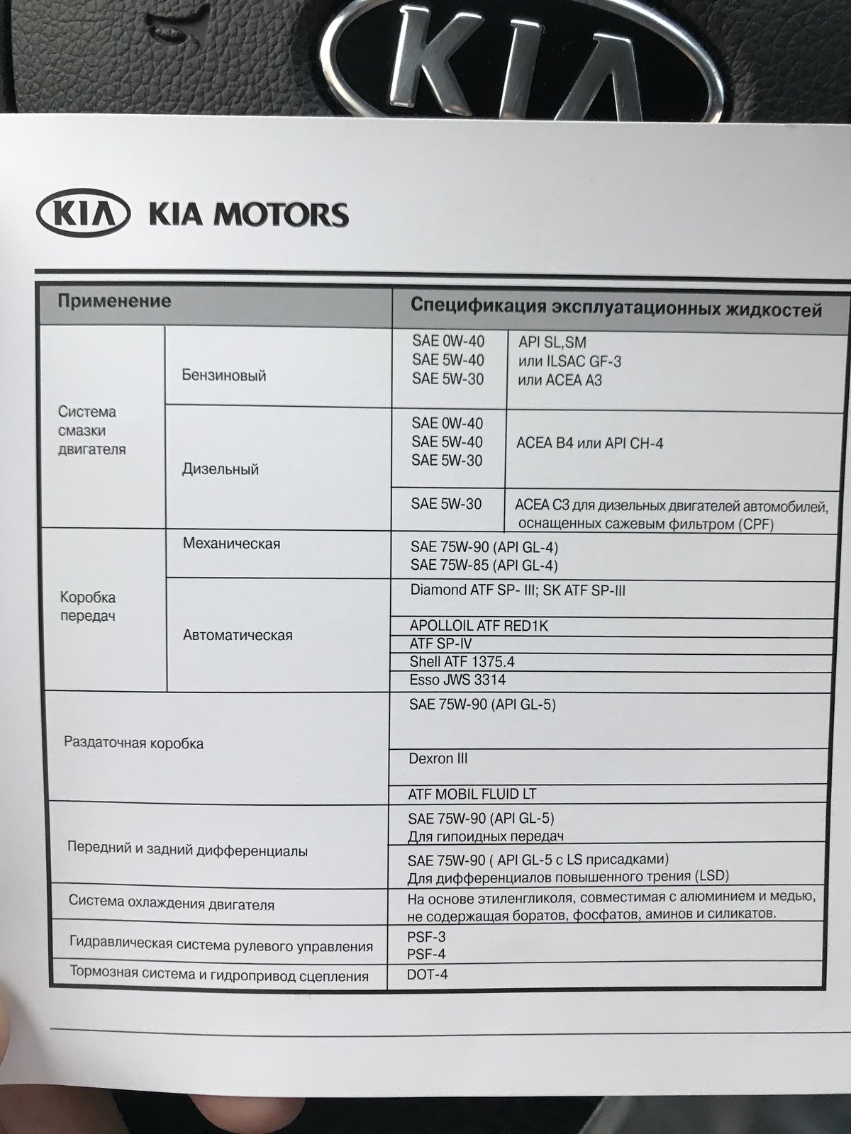

25 октября 20188 г Автор Riosh у тебя в мануале самая низкая вязкость не 5W-20 разве? Если так, то лучше 0W-30 тогда уж. Хотя именно этот Shell достаточно густое среди 0W-20 - я уверен что ничего не будет, особенно в небольшом городе Сургуте где ты картер скорее всего и не прогреваешь полностью...
25 октября 20188 г 31 минуту назад, torcon сказал: Riosh у тебя в мануале самая низкая вязкость не 5W-20 разве? Если так, то лучше 0W-30 тогда уж. Хотя именно этот Shell достаточно густое среди 0W-20 - я уверен что ничего не будет, особенно в небольшом городе Сургуте где ты картер скорее всего и не прогреваешь полностью... В моей сервисной книжке вообще вот что написано...но везде пишут, что нужно лить 20ки.

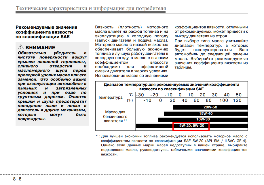

25 октября 20188 г Автор Riosh то что все пишут я как бы не оспариваю, сам думаю что на этом масле возможно все ровно будет. Но тем не менее вот что пишет сам производитель для KIA RIO 3й версии https://www.kia.ru/service/download/
25 октября 20188 г 24 минуты назад, torcon сказал: Riosh то что все пишут я как бы не оспариваю, сам думаю что на этом масле возможно все ровно будет. Но тем не менее вот что пишет сам производитель для KIA RIO 3й версии https://www.kia.ru/service/download/ Получается, не стоит вообще "нулёвки" лить? А что тогда лить на круглый год? Учитывая наши морозы -30 и ниже? Может дадите дельный совет. Уже хочется забыть эту тему и лить хорошее и надежное масло.
25 октября 20188 г Автор Ну если осторожно подходить к вопросу требований. То у тебя вариантов нет. 5W30 тебе в Сургуте нельзя, 0W - мануалом не советуется. Есть 5W-20. Я бы в таком случае лил 0W-30. А если как я оболдуй, то 0W-20 запросто залью Еще есть вариант что на твой мотор где нибудь в других мануалах спокойно рекомендуют 0W-20.
25 октября 20188 г 2 часа назад, Riosh сказал: Получается, не стоит вообще "нулёвки" лить? А что тогда лить на круглый год? Учитывая наши морозы -30 и ниже? Может дадите дельный совет. Уже хочется забыть эту тему и лить хорошее и надежное масло. Мануал на KIA Rio 4 gen. P.S. Кстати, считаю отсутствие в мануалах G4KD нулёвок одной из основных причин "нашумевших" задиров ЦПГ в холодных регионах... Изменено 25 октября 20188 г пользователем Вадим_69
25 октября 20188 г Автор Вадим вряд ли. 0W20 в момент прогрева двигателя до рабочей температуры, тоже бывают вязкости как 5w30 5w40, просто в более ранние температуры. Они тоже бывают густыми в интервале от заводки до полного прогрева. А вот разрывы тонкой масляной пленки могут привести к задирам. Там конструкционный просчет просто...

25 октября 20188 г 3 часа назад, torcon сказал: Ну если осторожно подходить к вопросу требований. То у тебя вариантов нет. 5W30 тебе в Сургуте нельзя, 0W - мануалом не советуется. Есть 5W-20. Я бы в таком случае лил 0W-30. А если как я оболдуй, то 0W-20 запросто залью Еще есть вариант что на твой мотор где нибудь в других мануалах спокойно рекомендуют 0W-20. А может залить Петру 5w20 на зиму, да и все. Я все равно -35 край буду трогать тачку. 2 часа назад, Вадим_69 сказал: Мануал на KIA Rio 4 gen. P.S. Кстати, считаю отсутствие в мануалах G4KD нулёвок одной из основных причин "нашумевших" задиров ЦПГ в холодных регионах... Мотор-то другой...
25 октября 20188 г 10 минут назад, Riosh сказал: А может залить Петру 5w20 на зиму, да и все. Я все равно -35 край буду трогать тачку. Мотор-то другой... Хоть мотор и другой, но мой вам совет - зимой в Сургуте мотору будет лучше именно на масле в шапке. У него, кстати, и "горячая" вязкость KV100 выше, чем у 5W-20 Петры. И допуски куда серьёзнее...
25 октября 20188 г 51 минуту назад, torcon сказал: Вадим вряд ли. 0W20 в момент прогрева двигателя до рабочей температуры, тоже бывают вязкости как 5w30 5w40, просто в более ранние температуры. Они тоже бывают густыми в интервале от заводки до полного прогрева. А вот разрывы тонкой масляной пленки могут привести к задирам. Там конструкционный просчет просто... Там тоже в мануале только 5W-20/5W-30 Изменено 25 октября 20188 г пользователем Вадим_69
