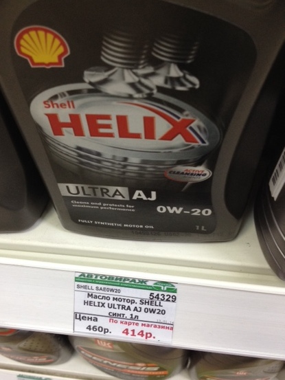

Вадим_69 8 127 Опубликовано: 4 апреля 2016 Поделиться Опубликовано: 4 апреля 2016 (изменено) Да, все 0W-20 Shell Helix Ultra, что это, что предыдущие AS, AJ производятся в США для экспорта в ЕС. Я думаю, на мощностях Pennzoil, т.к. Pennzoil традиционно специализируется на маловязких маслах (в отличие от европейского Shell). Да и TDS у этого масла одинаковый с 0W-20 PUP. Обратите внимание (0W-20 Shell Helix Ultra AJ): http://www.oil-club.ru/forum/uploads/monthly_03_2016/post-1760-0-56624600-1458936123.jpg Изменено 4 апреля 2016 пользователем Вадим_69 0 Цитата Ссылка на сообщение Поделиться на других сайтах

Вадим_69 8 127 Опубликовано: 4 апреля 2016 Поделиться Опубликовано: 4 апреля 2016 (изменено) Тогда логичней добавить ещё Shell Helix Ultra 0W-20 API SN PurePlus Дабы не путать с Shell Helix Ultra AJ 0W-20 API SN: http://www.oil-club.ru/forum/uploads/monthly_03_2016/post-1760-0-82248600-1458936117.jpg Изменено 4 апреля 2016 пользователем Вадим_69 0 Цитата Ссылка на сообщение Поделиться на других сайтах
