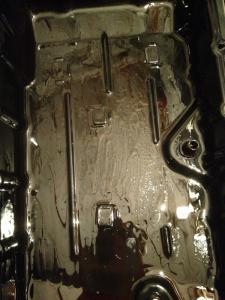

Графитовый клей...
А это часом не герметик растворенный?
Перешел на резиновые прокладки и этой дряни стало гораздо меньше.
