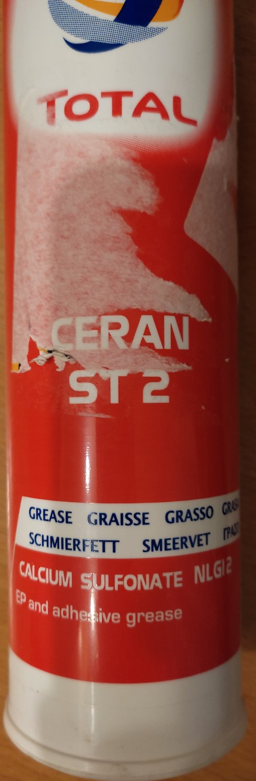

Кто нибудь имел дело с Total Ceran ST 2 ? Складывается впечатление что для повышения стойкости к выдавливанию, водостойкости и липкости в обычный Ceran просто ''бухнули'' полимера и voila готов ST2.
TDS_TOTAL_CERAN-ST-2_N8J_201412_EN.pdf
И так темная лошадка Total Ceran ST 2 - 161709, про которую в буклетике пишут:
CERAN ST 2 is a highly, adhesive, extreme pressure and water resistant grease, designed for the lubrication of all kinds of industrial (coilers, rolling mills,…), marine (wire ropes, open gears, hinges, turnbuckles) and offshore applications, operating under the most severe conditions. (water,heat, dust and other pollution).
CERAN ST 2 is also suitable as an EP multi purpose grease, in “off road” applications where water is in frequent contact with the grease.
Внушительное описание, и получив на руки что можно о ней сказать:
  • липкость - adhesivity, несомненно есть, но на уровне с Amsoil Multipurpose & PC LLG
  • волокнистость - tackiness, вот тут Тоталь расщедрилась на полимеры, она внушительная, напоминает чем то литиево-кальциевую Multis EP2
  • запах - почему то пахнет кожей как полимочевина
  • произведено не во Франции а где то в ЕС
Вобщем сульфонат-кальция судя по всему немного ''прокаченный'' полимерами, вполне может идти как водостойкая смазка, возможно неплохо отработает в открытых узлах, ну и напрашивается применение как универсальная в крестовины кардана и шлицы.
Изменено пользователем yorker
