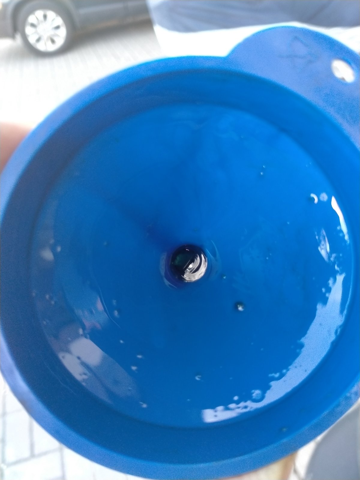

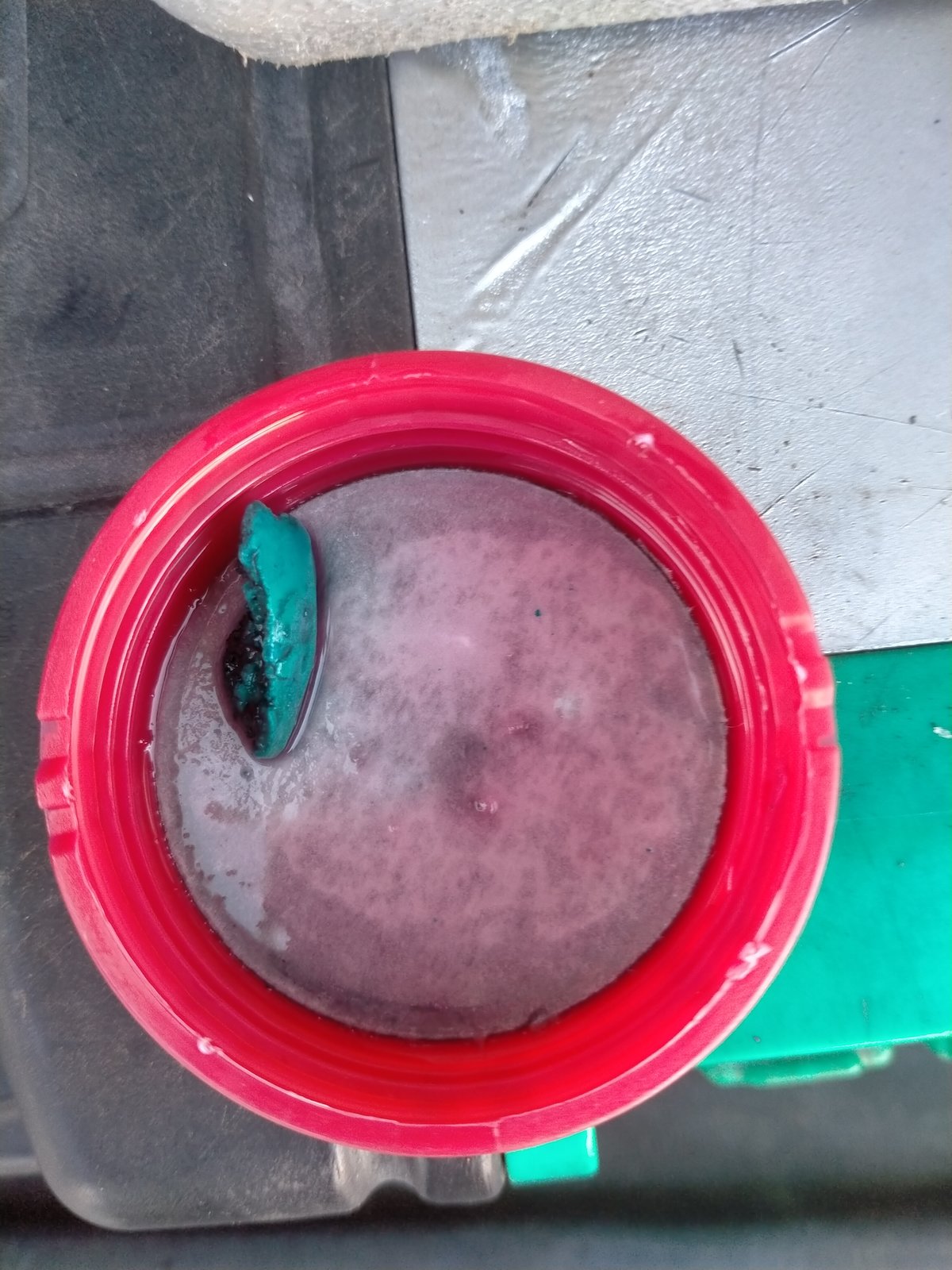

Здравствуйте, залил в субарика энергетик куппер для АКПП. Смешал в канистре с новой АТФ и при заливке наблюдал море чешуек, текущих из нее. На дне оказался весьма крупный сгусток, а ещё один не пролез в воронку. По виду похоже на соли меди. Можете прокомментировать? Канистру перемешивал перед заливкой.
Жижа была Зик АТФ мульти.
Надо было немного нагреть флакончик перед добавлением, раствор пересыщенный, поэтому при хранении соли меди переходят в густую фазу, температура их плавления около 30 градусов, но ничего страшного в том, что вы их добавили в таком, густом виде нет. Они ведь полностью растворились в АТФке и вы это видели. Так что спокойно катайте пару тысяч километров, а вот потом обязательно, если это была первая заливка автоэнергетика в коробку , надо заменить жидкость иначе смытая грязь, продукты износа будут болтаться в АТФ и это понятно не будет правильно!

metalplaks спасибо за быстрый ответ, вы меня немного успокоили, но я бы не сказал что она растворилась, скорее это было похоже на плавающие чешуйки. А как я нагрею флакон, он ведь пластиковый, был бы жестяной то можно было бы зажигалкой хоть подогреть. Но все равно как то не здорово такие вещи узнавать опосля

На сайте куппершоп и на флаконе, по моему тоже, написано, что перед употреблением флакон надо нагреть. Можно положить в горячую воду, нагреть феном, зажигалкой конечно нельзя))))

metalplaks на сайте нет информации о нагреве и перемешивании, на тюбике если не изменяет память есть, так как я точно помню что где-то читал об этом, нагревал и долго, интенсивно перемешивал перед заливкой.
timofie я положил на теплый двигатель, пока возился флакон прогрелся, затем интенсивно перемешал и залил, сгустков не было. Заливали первый раз или уже вторая заливка в новую АТФ?

Pechnik metalplaks в эту коробку первый раз.
Я эти сгустки кинул в баночку из под присадки, залил в нее АТФ, потом опустил в кипяток и взболтал, заливая в воронку никаких чешуек не заметил, однородная, слегка потемневшая атфка.

А почему не в старую АТФ? Рациональнее было бы за 3-4 ткм до замены залить присадку для чистки, откатать и заменить на свежую жидкость. Моя АТФка после после присадки и 3 ткм была чернющая, сервисмен даже удивился, спросил "её что. за все 15 лет ни разу не меняли?", заменил её вместе с фильтром.
