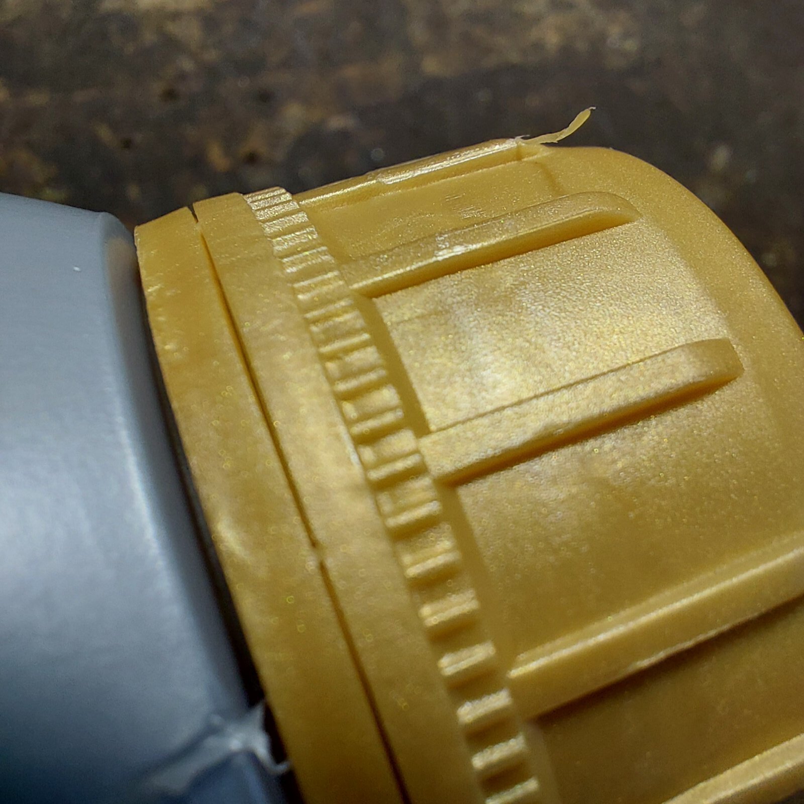

Всем привет. А если на канистре масла указан еще предыдущий допуск SN, а канистра уже январь 24 года, то чему верить? Могут ли в канистру с допуском SN налить масло уже с новой рецептурой SP?
21 час назад, smertutkam сказал:
И, вам, самый большой привет!

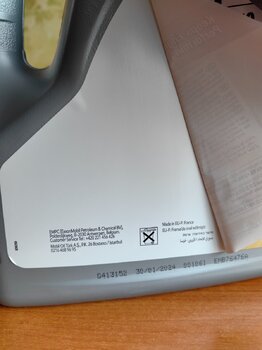

Интересный замес)) А сама канистра - какая дата производства? Под отгибающейся наклейкой что? Можно фото такой канистры во всех ракурсах? Где приобретали? Думается, в СПБ без проблем можно анализ получить этого маслица.
Канистра январь 24 года. Под этикеткой: сделано во Франции. Фото кину завтра. Вскрывать на анализ не хочу, так как покупал про запас и планирую использовать эту канистру года через 3-4.
07.08.2024 в 03:03, smertutkam сказал:
Канистра январь 24 года...
Как я понимаю (поправьте), что разлили турки, если только у них этикеток нет или "шкерятся" из-за санкций, что навряд ли...
Думается, что если сама канистра январь 24-го и розлив январь 24-го, то что на этикетке, то и в канистре.
19 часов назад, smertutkam сказал:

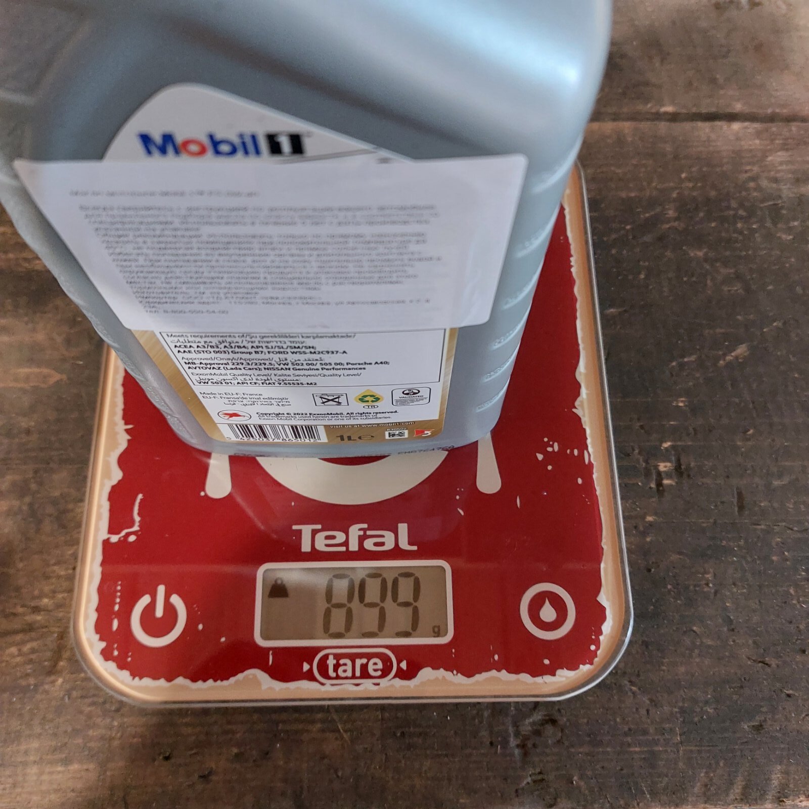

Под язычком зубов вроде бы не видно, вес отличный (0-40 самое легкое масло) - на канистру остается примерно 180г .
Надеюсь, что все же mobil контролирует свою продукцию, и в канистре масло на старой рецептуре, как и указано на канистре( хоть и 24 год)
16 часов назад, Balbes_ сказал:
Изготовили и разлили французы, но для турецкого экспортёра. Вес нормальный, канистра тоже вопросов не вызывает, все признаки французского происхождения присутствуют.
makdi067 ТС не спрашивает про "канистру", он спрашивает, что в ней, SN или SP)

первое отличие, канистра со склада озон пришла упакованная в полиэтилен и фирменный озонпакет, ранее  у озона такого не было, приходила голая канистра.
Имеем отличный французкий мобил фс 0-40, франция, вес 899-900 грамм, на крыхе  следы, цвет хз..не знаток но морозилка скажет попозже, но имхо будет всё хорошо.
п.с. датеры на канистре октябрь 2023, рецептура хз, возможно новая при старой этикетке, точнее только тест.

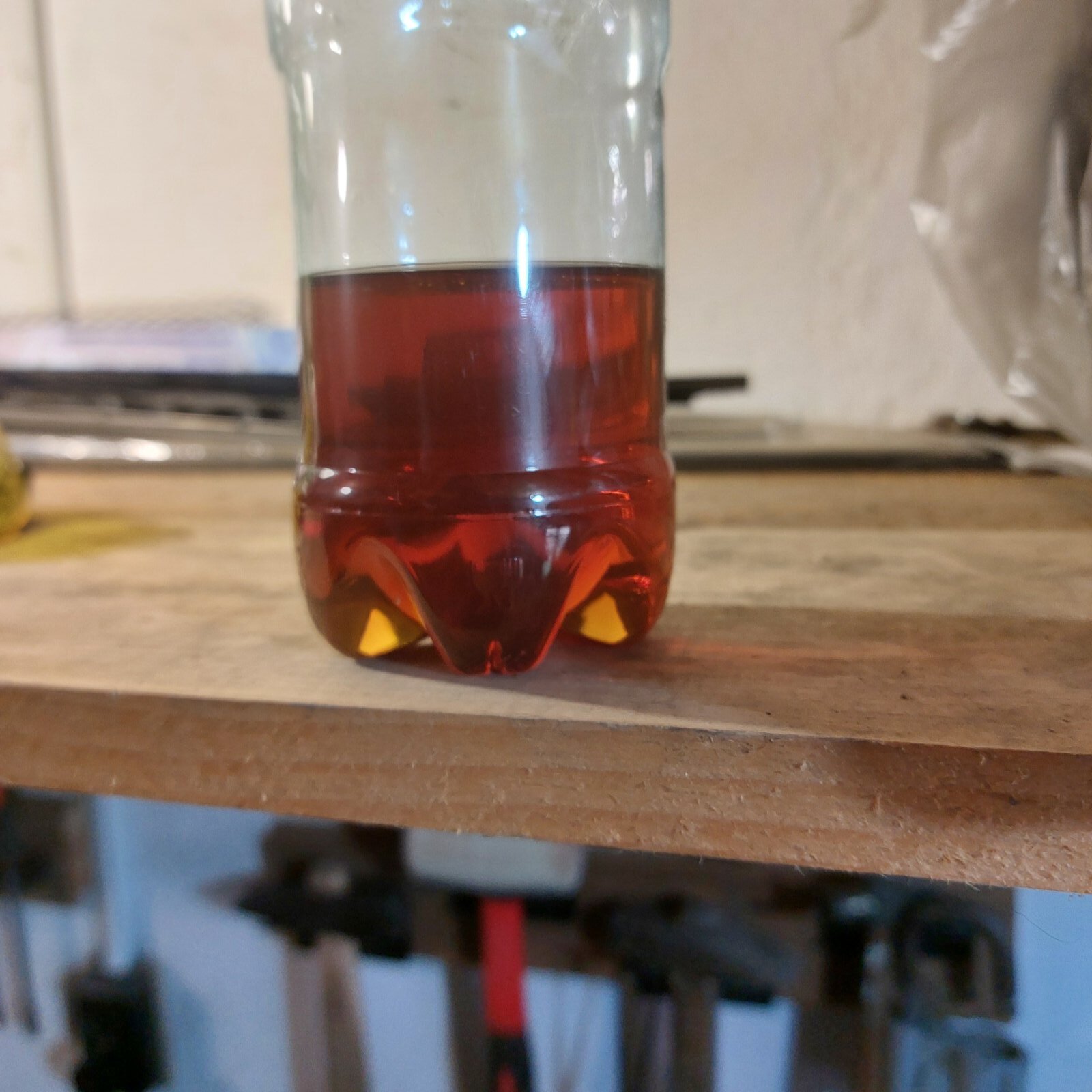

часов 6 прошло в холодильнике, пока вытаскивал градусник, вытирал запотевания и т.д..
температура поднялась градуса на три, содержимое не помутнело
п.с.  держать далее имхо не нужно, всё более чем понятно.
3 минуты назад, ivan90 сказал:
У меня такие же результаты по маслу от этого продавца.
