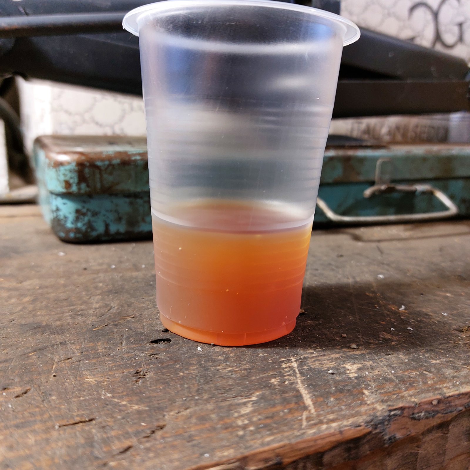

16.03.2024 в 15:00, Balbes_ сказал:
Так и минералке при  такой Т ничего не будет) Сколько весит литруха то?
На канистре написано франция, на бумажке написано турция.
минералка и гидрокряк мутнеют при такой температуре, проверенно.
Производство франция , ввезено через Турцию.
9 часов назад, Balbes_ сказал:
Я правильно понял, что по тем маслам, что я привел, заморозка в -22 не является однозначным критерием определения подлинностьи обсуждаемого мобила?
Т.е. вы определяете оригинал только по внешнему виду самой канистры?
Все подделки это 99 % минералка или гидрокряк , поэтому я заморозил и убедился что там пао+гтл или пао .

Привет. Я много чего морозил и любая минералка и гидрокряк мутнеют и густеют прилично при -22.
Даже равенол fds 5w30 про который везде трубят про пао , тоже слегка помутнел.
gtl и пао прозрачные.

Значит, все отлично, раз такая уверенность. Q50 под какой мотор данный мобил?

у меня нет возражений

Именно так. У меня выдает между -25 и -27(нюансы работы хлд) мобилы 0-40 всегда прозрачные.
5-30 и 5-40, старый добрый(не нов.формула пустая) есп 5-30 тоже.. с нано легким не таким кристальным видом как 0-40. Есп 0-30 и 0-20 ессно тоже прозрачные максимально.
Любой кряк уже мутный на таком морозе.. что еще попроще(даже если было жидкое, с улучшайзерами и течет вполне) ваще мытное просто полностью..
Так что для топовых мобилов метод рабочий, никто в подделку вам пао, гтл, эстеров не нальет, а остальное мутнеет, науку не обманешь))
Я их кучи всяких переморозил))

 Чему не соответствует? Человек морозит до -22. Для меня это не критерий подлинности. Я морожу до -32.

ваш критерий не интересен. А вот ваше изначальное  заявление..что любая минералка так же как мобил не помутнеет при минус 22 не соответствует действительности

Это ваша неизвестная "чача" в стакане неинтересна, а первые попавшиеся масла, что я привел, по ним вы ничего и сказать то не можете))
