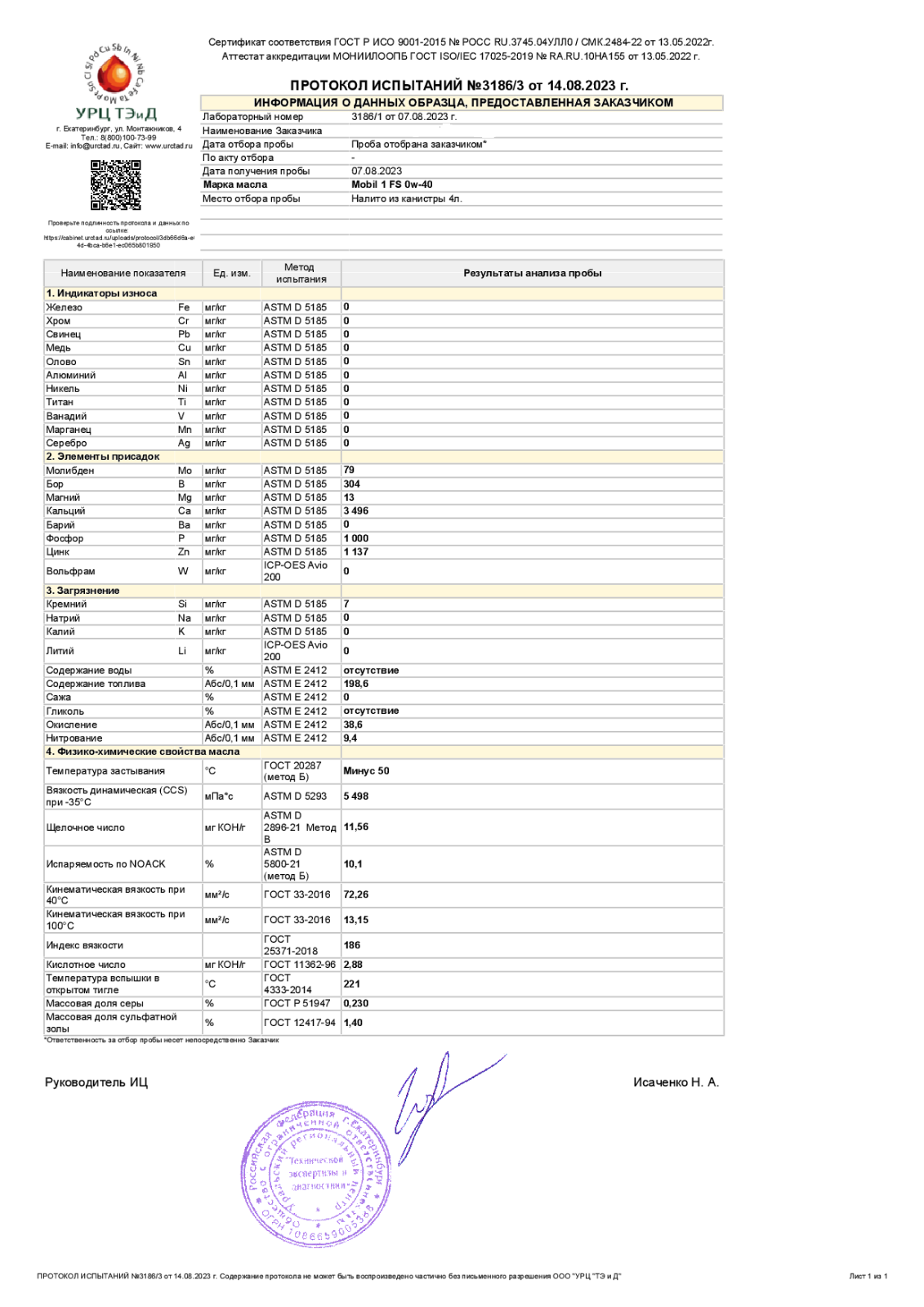

Добрый день. Анализ масла из Казахстана. Просьба описать масло.
Balbes_ прочитайте описание там https://www.oil-club.ru/forum/topic/30271-mobil1-fs-0w-40-svezhee/
все тоже самое
Все хорошо, это настоящий Мобил. С эстерами как полагается. По пику гидрокрекинг + ПАО + скорее всего GTL.
Даже у официального дистрибьютора подозреваете паль?

torcon Понял. Спасибо. Собственно это и хотел услышать.

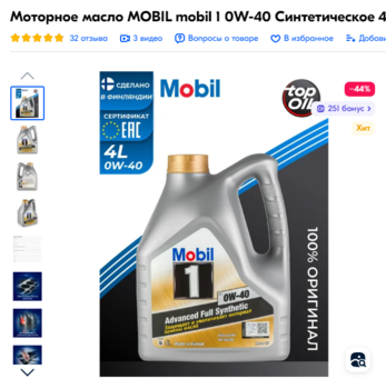

Почему в Казахстане)) Идите на озон и покупайте. Сразу увидите этого продавца по увешанным на масле "голубым лейблам"
5088 руб.
Изменено пользователем Balbes_
Наше прошлогоднее акционное масло:D
Даже этикетки наши по розыгрышу машины не сдирают...молодцы)
5088 руб.

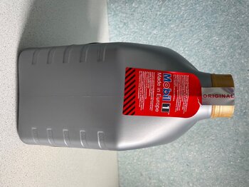

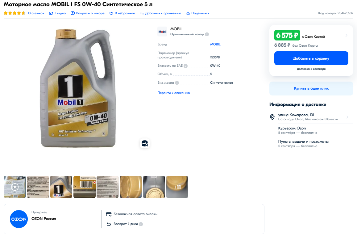

Как раз вот купил такое масло у OZON Россия, но не знаю, лить или нет, чёт все равно страшно что паль попадётся.
8 минут назад, Quistike сказал:
Фото в личку скинь,если наше-я тебе точно скажу)
Quistike Что значит "такое"? На озон только ОДИН продавец продает это масло. См. этикетку.
17 минут назад, Balbes_ сказал:
Ну не только этот, либо я путаю детали
