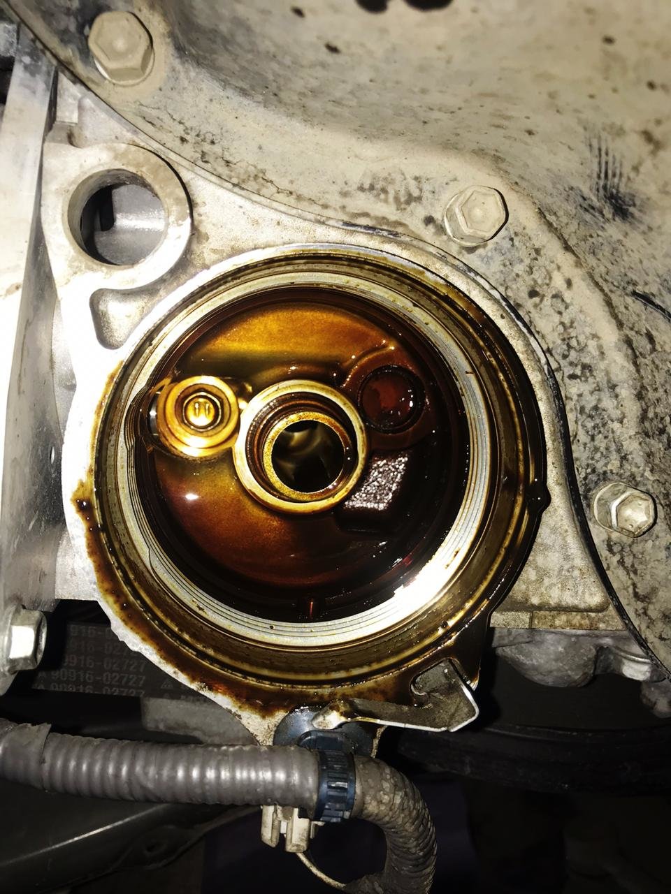

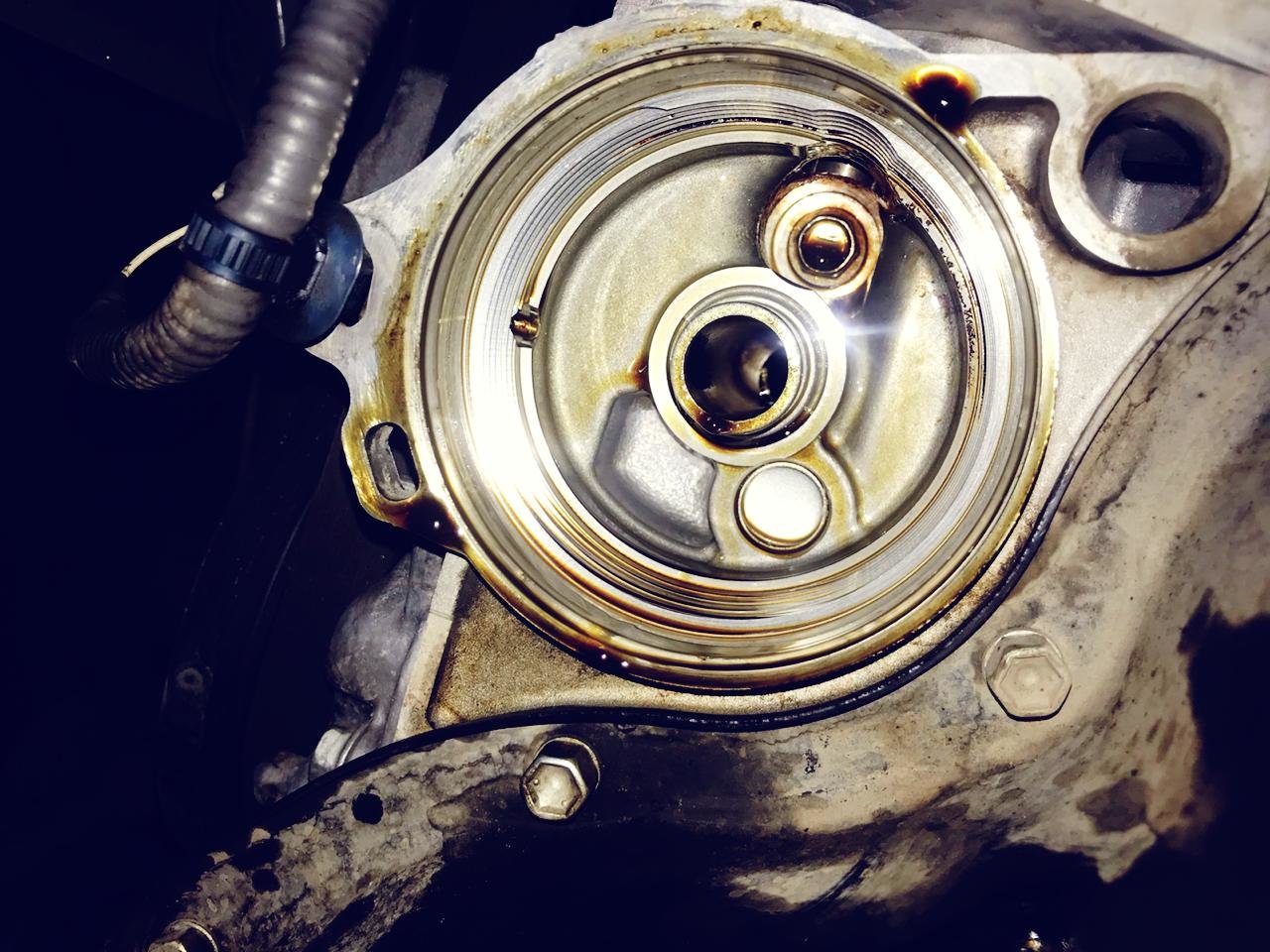

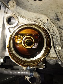

О, я как то "опыты" ставил с этим димексидом. Если интересно кому, то могу фотки выложить, что получилось.
Типа, вот он. Приобретен  аптеке.
Эксперимент Промывка Димексидом Toyota Prius - _Lord_
Rolf JP 0W-20 (90%) + Wolf Ecotech D1 FE 0W-20 (10%) отработка на Toyota Prius после 5950 км.
