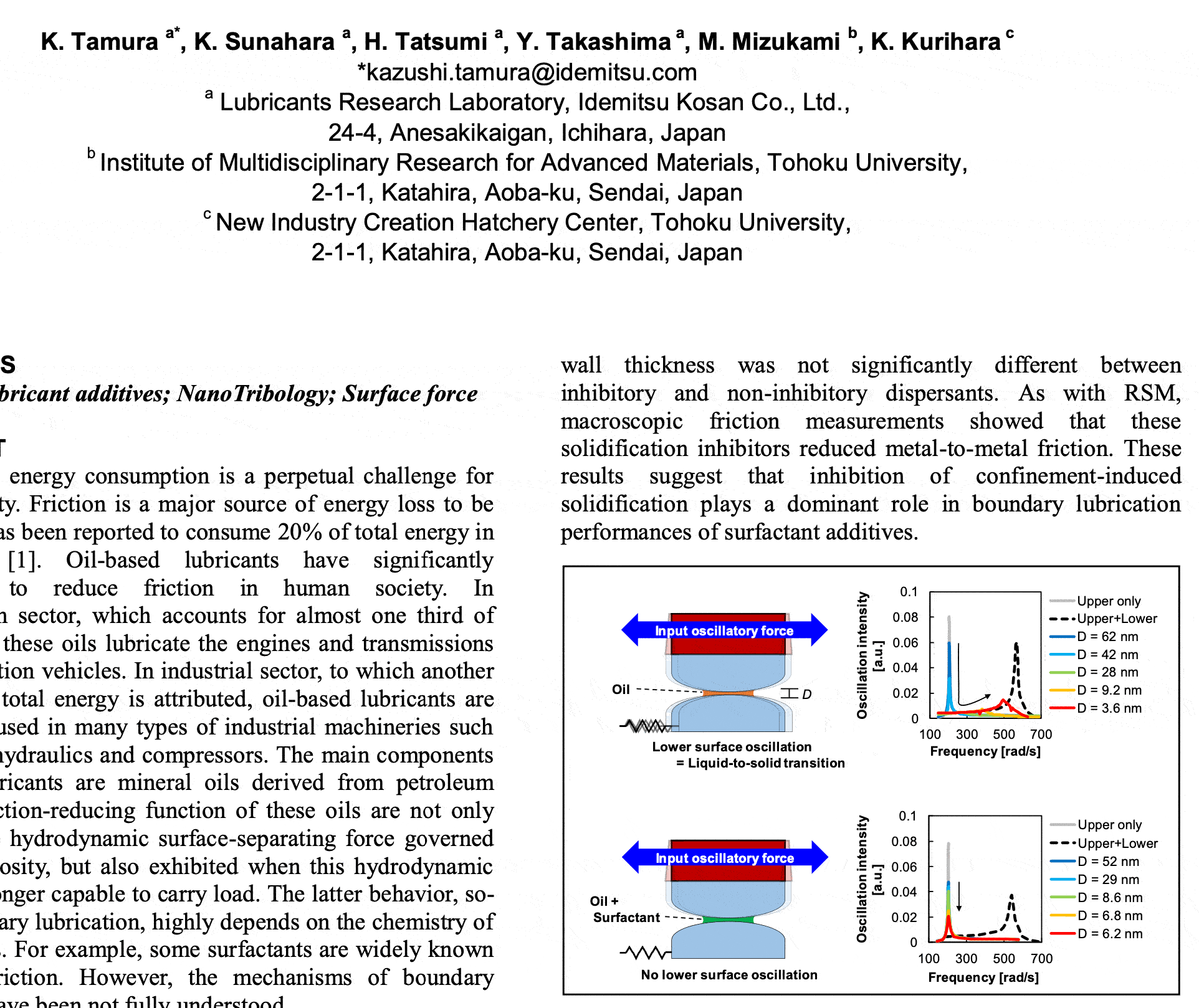

если сильно веруешь в трибологию и всякое трение маслищ )) то есть более точные приборы дорогие.
Они тоже, в общем, хрень показывают.
Но там хоть оч точные усилия, всякие микроскопы, имитации ))) (хреновые) теребления кольцом о стенку и тп, всякие импульсные перегревы масла..
Один хрен, даже на тех приборах, которые используют маститые трибологисты - больше вопросов получается, чем ответов )
Но на них хоть учоные работают! Которые и моторные тесты фигарят и реальные масла вместе с маститыми присадочниками делают, неплохие.
