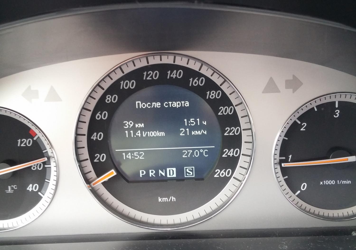

Доказать эту «теорему» можно легко с помощью сканера посмотрев на время открытия форсунок, если 0 ms, то впрыска нет.
У меня, в Москве, даже к 10,0 л расход не приближается. :)
все верно, импульс на форсунки не идет - реализуется принудительный холостой ход.
Торкон, у тебя он тоже есть :)
На обеих?
На обеих?
Нет только на MB, шкода жрет поменьше 10,0, сейчас не помню, но что-то около 9,0.
