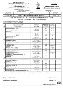

Atlantic C-400 5W-40 свежее
Atlantic C-400 5W-40 свежее за анализ спасибо форумчанину Maslakov.
Отечественный производитель :) Масла мешаются кавитационным блендингом.
Вязкость при 40 и 100С нормальная - похоже действительно на 5W-40 - правда густоватую.
Вспышка 238С - термостабильное масло - хороший результат.
Щелочное число 8.6 - не высокое, но моющие нейтрализующие свойства достаточно хорошие.
Зольность сульфатная 1.02 - отлично для полнозольника, не большая.
Температура застывания -30С - либо так измерили, либо тут брак. Такие масла при  -38С -42С должны замерзать.
Противоизносные присадки ZDDP на основе цинк и фосфор.
Моющие нейтрализующие присадки на основе кальция (сульфоната кальция судя по количеству)
Вывод: Вполне хорошее масло, не высокая зольность, термостабильность, непонятки только с температурой застывания - она должна быть ниже.
Оригинально, только какое же это 5w40 при температуре застывания -30? Кстати, цель то анализа какая?
C-400 :)
@c400, да мы нашли тебе масло наконец, все можешь сливать свой кастрол - импортозамещение  :D
По анализу:
@torcon,
Антикризисное масло для московских гонщиков) Жаль NOACK не сделали, думаю если там такая густая база, то должен быть невысокий.
Пурпойнт, конечно, фиговый, но CCS то не меряли. Поди ещё нормальным окажется.
, как?! :crazy:
Сам анализ не очень подробный, там может быть что и пурпоинт мерили только при одной температуре -30C :) CCSтоже может быть завален масло по вязкости густовато.
Тему увидел, чуть не поперхнулся. Подумал ни фига себе, с400 уже масло свое набодяжил!  :D
@sergun, пальцем размешал.
каким пальцем кавитационный блендинг :D Он дул на масло во время прожарки :DD
С400 уже наверное хочет его прожарить.;-)
