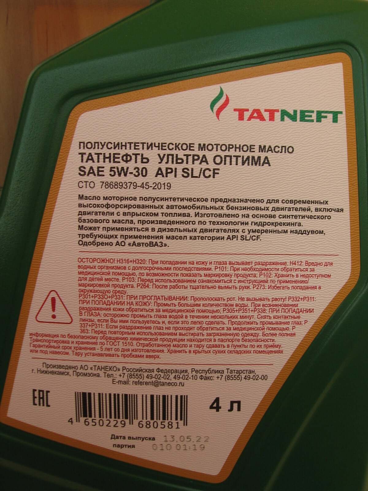

6 июня 20224 г в экзисте дают описаниеhttps://exist.ru/Catalog/Goods/7/3/B7610B66 API SL/CFACEA A3/B3, A3/B4MB 229.3BMW LL-01VW 502 00/505 00Renault RN0700/0710 Это другая ультра оптима или экзист косячит?
7 октября 20224 г Заявлено только SL... , но на сайте заявлено дофига: API SL/CF ACEA A3/B3, A3/B4 MB 229.3 BMW LL-01 VW 502 00/505 00 Renault RN0700/0710 Изменено 7 октября 20224 г пользователем sav liana
