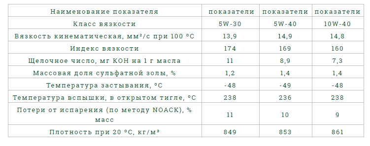

24 марта 20197 г В 20.03.2019 в 13:41, DRON 33 сказал: А может и в сл. партию намешать как а5 , КВ 100 = 10 А вот вообще что заявлено заводом КВ 100 даже выше и выше значительно чем в анализе . Это уже не а5 , а 5в30 а3 и то ближе к 40-ке
