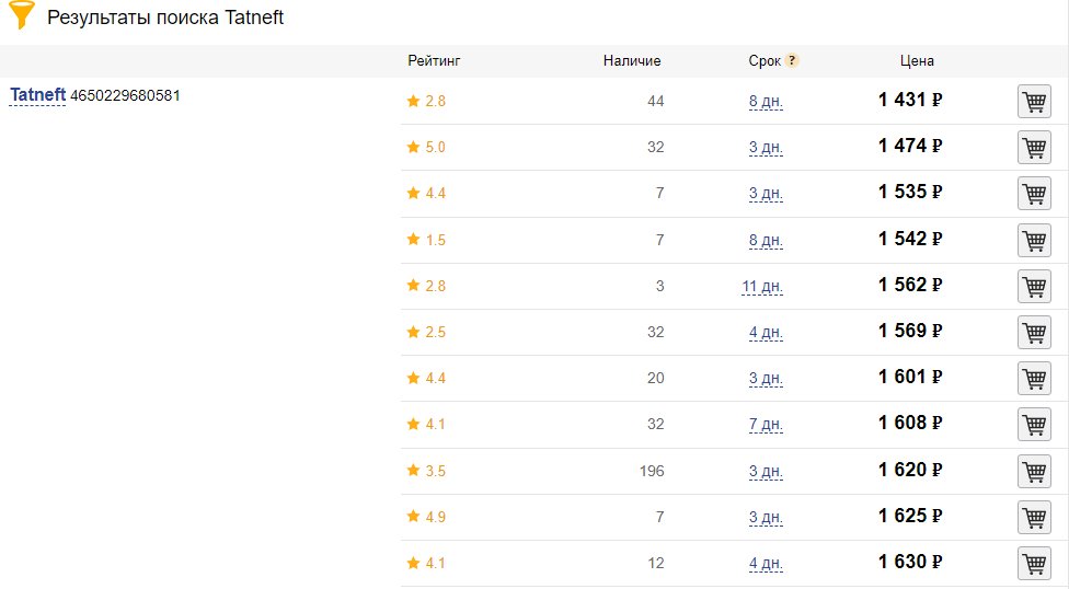

torcon в теме нет артикулов масла
29 минут назад, Legion777 сказал:
Анализ 8-летнец давности. Не актуально.
Кому неактуально - не обращает внимания.
ModeratorSigma есть, иначе не было бы разговора/вопроса.
