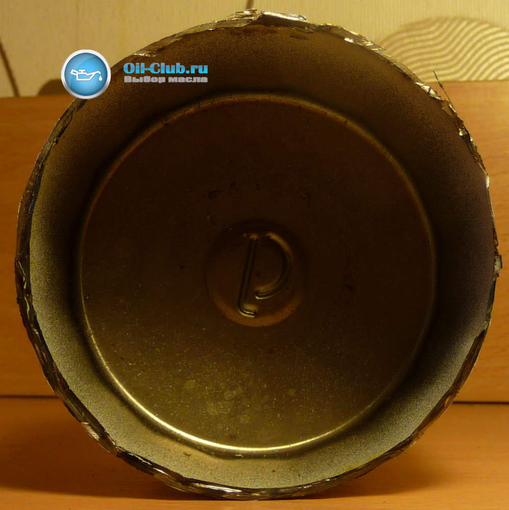

15 января 20179 г Вскрыли фильтр БМ1208, итог - изготовлен кустарно, хуже китайской подделки. Изменено 15 января 20179 г пользователем Dumus

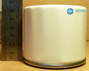

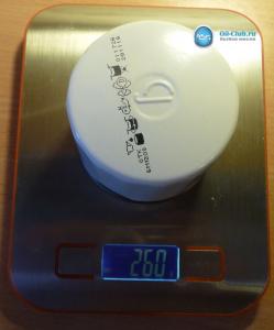

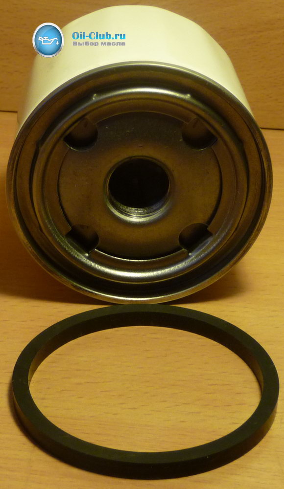

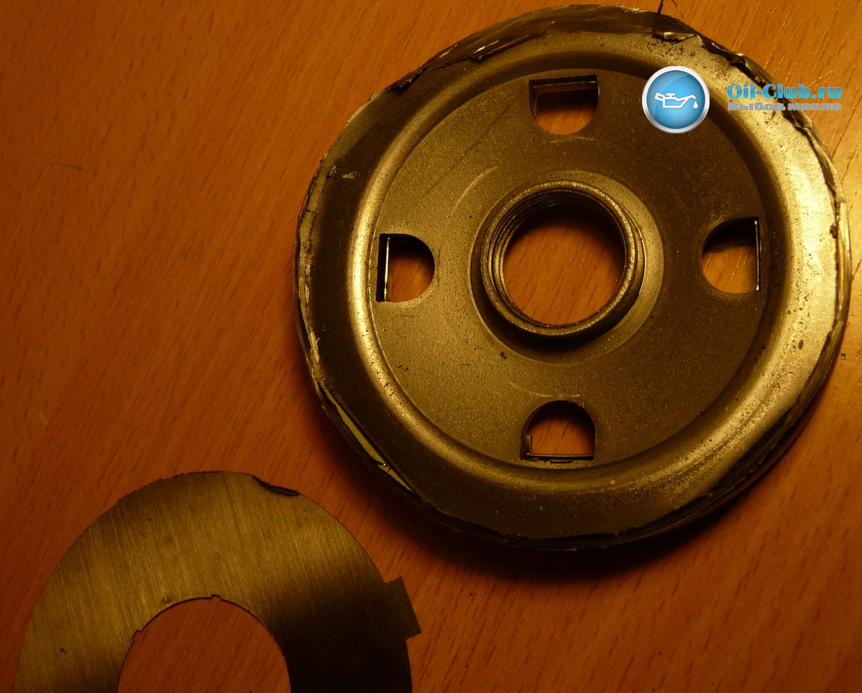

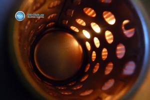

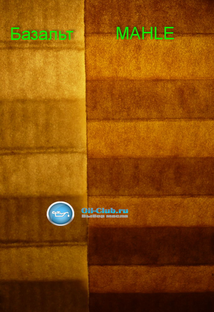

16 января 20179 г Популярное сообщение БАЗАЛЬТ БМ1208 Цена 118 руб (на момент заказа). EMEX ( в емексе бьется как русским артикулом так и латинским) Применение: вся линейка ВАЗ. И так, коробочка: информативная, нормальный картон, без преимуществ своего фильтра ни как: в отличии от коробочки на корпусе фильтра минимум инфы, но дата производства и пиктограммки имеются о болезни резьбы на отечественных фильтрах, если честно, то заколебался повторять, рваная с заусенцами. Производители! Да услышьте мой голос! Не экономьте на метчиках и резцах! :DD Прокладка обычная, квадратного сечения, не выпадывает, держится плотно, средней мягкости Вес и габариты, если кому интересно корпус внутри слегка с краской ,но без явной ржи ФЭ уложен часто, сам по себе мягкий , но не рвется, концы как оказалось ни как не скреплены. Все таки наверное слишком часто, на отработках видны слипшиеся складки Противодренажный клапан из металла, довольно спорный вариант Пружина тугущая Своеобразный перепускной клапан Один из торцов катушки, при разрезании отвалился от пластины. Это уже было в отечественных фильтрах и дешевых китайских. Может все таки нужно лучше обезжиривать? И при разрезании фэ распушился, возникла некая ассоциация со стекловатой. ФЭ тоньше MAHLE, хотя по складкам казалось, что он довольно толстый. На просвет , вроде нормально Площадь ФЭ составляет 1084 см2, что больше чем у салюта и ливны. Изменено 16 января 20179 г пользователем Ermito

17 января 20179 г @Ermito, нечего себе у них фильтрующий материал Первый раз в жизни вижу такой ватный материал - что то свое внедрили видимо. Спасибо за вскрытие :up:
17 января 20179 г @torcon,вроде ипользуют ahlstrom (снизу на коробке упоминание имеется), как и ливны, но у ливненского бумага намного "тверже" хоть и тоньше.
