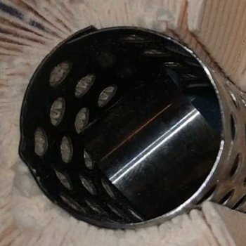

Катушка в разборе. Некая упорная пружина внутри катушки, которая прижимает сверху перепускной клапан.
Не смог я побороть ойлклубовский интерфейс и открыто выложить фото, соответствующее данной цитате. Поэтому вставлю уже отредактированные:
Рассмотрел, наконец, я эту порнографию! Дошло, наконец, до жирафа!  Кажется, я знаю для чего эта затычка в канале. Конечно не для фиксации или какого-то прижима перепускного  клапана. При необходимости это можно сделать другими менее затыкающими канал методами.
Эта затычка установлена там ровно для того, что она там и делает: ЗАТЫКАЕТ МАСЛЯНЫЙ КАНАЛ!
Для чего? Для создания дополнительного гидравлического сопротивления.
Зачем? Для уменьшения перепада давления на самой бумажной шторе.
Зачем? Чтобы её меньше курочило и в итоге не рвало.
Ведь, что такое фильтр? Это сложно сочиненная сумма ступенчатых гидравлических сопротивлений. Каждый элемент конструкции специально берёт на себя часть сопротивления, т.е. понижает/регулирует давление, дальше обратите внимание: как после себя, так и перед собой!
... лениво расписывать эту теорию... у кого мозг есть, тот втянет.
А проблемы по шторе у фильтра то есть и очень большие. То, как штору раздвигает в работе - это ненормально! Это нерасчётная ситуация. И то, что она пока не исправлена - это факт. Легко поверю, что эту штору может рвать. На раздвинутых участках давление масла повышается многократно.
Чего там следует ожидать? Ну, во-первых, вымывания илистых загрязнений из раздвинутого участка или невозможности их осаждения на этом участке. Во-вторых, прорыва на участке. Чем меньше масляный бюджет и больше масляный пробег, тем больше вероятность прорыва.
Ранее я говорил, что хотел бы катнуть такой фильтр на своей ласточке... :D Всё. Теперь не хочу.
Первый раз вижу такую перегородку в масляном фильтре. Тоже перепилил много фильтров, никогда такого не было. :)
Это для чего? Она приварена, прижата? Это какой должен быть фильтрующий материал что бы его порвало, обычно производители армируют фильтрующий материал, а не заслонки ставят.
Первая мысль что это вообще рудимент какой то, оставили кусок металла в фильтре. :)

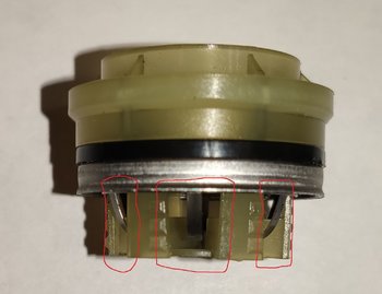

Перепускной клапан (извлечен из распиленного фильтра Базальт, который без проблем отработал на моей Шевроле Ниве).
Перепускной клапан на фильтре Базальт будет создавать сопротивление потоку масла только в том случае, если площадь сечения отверстий, через которые проходит масло в пластиковой конструкции перепускного клапана - будет меньше, чем площадь сечения входного отверстия масло приемника на двигателе (штуцера, на который накручивается фильтр).
Масло проходит через перепускной клапан через боковые щели (которых 6 штук), на фото - обведены красным:
И через отверстия в верхней части перепускного клапана (на фото - одно отверстие обведено красным, остальные - обозначены цифрами):
Общая площадь отверстий в пластиковом корпусе перепускного клапана будет состоять из суммы площадей верхних и боковых отверстий.
Считаем.
Общая площадь всех 6 боковых отверстий равна - 231 кв.мм.
Общая площадь 6 отверстий сверху перепускного клапана равна - 129 кв.мм.
Сумма площадей верхних и боковых отверстий - 360 кв.мм.
Это более чем в два раза больше площади сечения входного отверстия масло приемника на двигателе (штуцера, на который накручивается фильтр).
И это на 76 кв.мм больше общей площади входных отверстий и на Базальте.
Вывод: как показывает нам геометрия,никакого сопротивления потоку масла перепускной клапан в фильтре Базальт - не создает и создавать не может.
В догонку добавлю, что суммарная площадь щелей перепускного клапана (на фото - обозначены желтым)
составляет - 170 кв.мм, что на 5 кв.мм больше, чем площадь сечения входного отверстия масло приемника на двигателе (штуцера, на который накручивается фильтр).
Так что претензии к перепускному клапану на Базальте - так же, из области фантазий.
Я бы не стал утверждать столь категорично. Да ещё и БОЛЬШИМИ БУКВАМИ.;)

Она даже не касается перепускного, и вычитание площадей у вас какое то бредовой, особенно по перепускному, получается что кусок пластика там есть,но его как бы нет,по входным вопросов нет. И опять же щели,густое масло на холодную,некий диссонанс.
Ваш однообразный флуд - всем здесь  уже порядком надоел.
Площадь шести прямоугольников, плюс площадь кольца, минус площадь шести перемычек.
Вы не со мной, вы с геометрией поспорьте.
Не думаю,да она садит поток масла,но при этом давление на штору только вырастит, вспомните плотину ГЭС, моё мнение, это какая-то технологическая железяка,которую просто впадлу доставать, может работника уволили который их раньше доставал,я звонил в базальт спрашивал насчёт её,так и сказали технологическая деталь,а чего вон махле кольцо не снимает бумажное,почему бы базальту тоже чего нибудь не оставить.:clapping:

13 часов назад, -=Tomcat=- сказал:
Не верно,площадь в которое пойдет масло,это только площадь нижних щелей,верхние уже не при чём, это гидродинамика,допустим возьмём стакан с радиусом 10 см,в днище просверлим отверстие 6мм и заткнем им трубу,подав в эту трубу жидкость мы увидим что решающим для неё будет 6 мм а не 10 см, по этому принципу действуют ограничители на теплотрассах и различных гидро отводах,так что нужно учитывать только нижние щели этого чудо клапана,да к тому же треть этих щелей перекрыты лапками пружины,геометрию вы учили,а гидродинамику нет.
