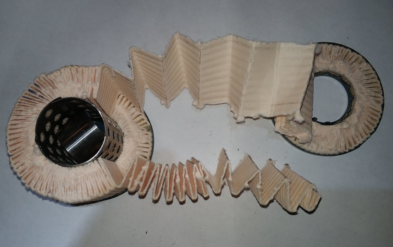

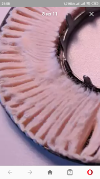

У Базальта довольно спорный конструктив
Слипшиеся складки ФЭ показанные в распилах б/у-шек перечеркивает весь его "суперконструктив".
Забыть и не вспоминать...
Изменено пользователем TDream
Зря вы так,люди то старались;) а если серьезно,ну склеились и не страшно, дело в том что они бумагу как бы наоборот укладывают,треугольником во внутрь,к катушке.,ну слиплись,масло сквозь объем бумаги всё равно идёт,и давление особенно не садит. Мерял я.  Другое дело, что клапан торчит прямо в маслянном канале,плюс в фильтрах 19 года внутри катушки для какого то находится согнутая металлическая пластина. Какая-то технологическая оснастка, прямо как мале со своим бумажным кольцом.
10 часов назад, Максим Л. сказал:
Слипшиеся складки резко теряют в производительности, прокачка масла через них падает многократно. Входное давление масла по внешнему контуру ФЭ естественным образом перераспределяется на открытые складки (открытые участки), здесь повышается давление на единицу площади ФМ и... и... продавливает нахрен все загрязнения сквозь бумагу, накопленные ранее. Пример: https://www.oil-club.ru/forum/topic/24315-sravnenie-maslyanyh-filtrov-dlya-avtomobiley-vw-skoda-audi-seat-zekkert-nevskiy-filtr-mahle-goodwill-vag-oem-03c-115-561-h-mann-big-filter/?do=findComment&comment=1440133

Вот обратным треугольником укладка.
Если бы они не пытались сделать фильтр на все автомобили сразу,их бы ждал успех я считаю,а так дитя компромисов.

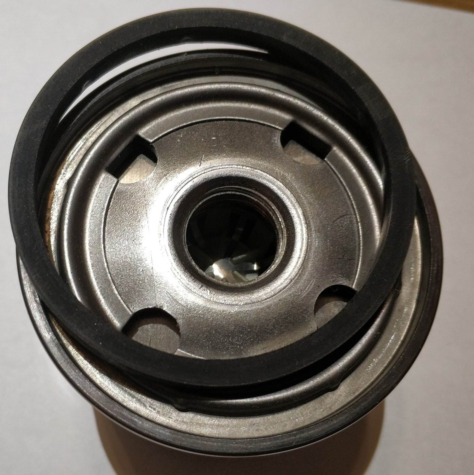

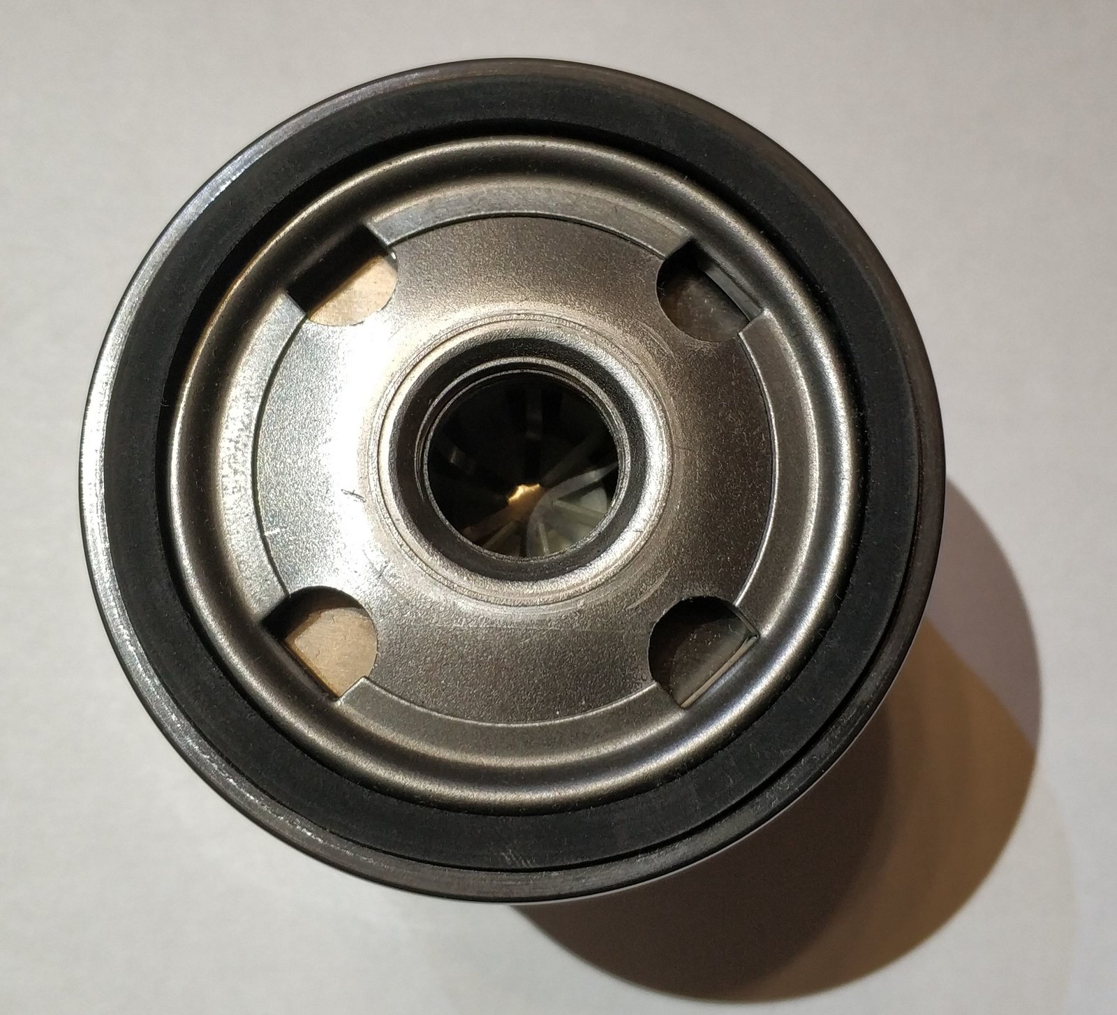

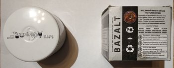

Вскрыл Базальт 19 года выпуска.
Внешне - всё аккуратно, и завальцовка и покраска.
Монтажная  плоскость, входные отверстия и резьба - всё аккуратно придраться особо не чему.
Уплотнительная резинка сидит плотно, есть дополнительные выступы для фиксации.

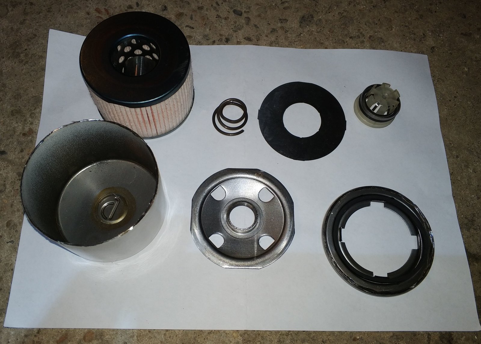

В разборе:
Резиновое кольцо для герметизации изнутри, между гайкой и корпусом:
Противодренажник. Не могу понять пессимизма по поводу конструкции этого элемента. Упругая металлическая пластина, толщиной 0,25мм. Привалочная плоскость на гайке - не плохо обработана.
На мой взгляд, конструкция - точно не хуже силиконового колпака.

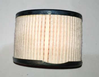

Внешний вид катушки. Всё аккуратно. Грязноватый ворс снаружи - последствия болгарки и моих грязных пальцев.
Катушка в разборе. Некая упорная пружина внутри катушки, которая прижимает сверху перепускной клапан.
Торцы катушки - залиты герметиком. Слой не толще 2-3мм. Однако, отодрать металлические шляпки от бумаги - не вышло, даже после  серьёзного ковыряния отверткой.
Укладка бумаги - практически без замечаний.
Площадь фильтрующей шторы, по моим подсчетам вышла 992 кв.см.
В общем, для себя сделал вывод, что абсолютно не опасаюсь ставить этот фильтр на свою машину.
С учетом стоимости - пока не вижу конкурентов.
Единственное, хочу ещё попробовать Ливны Премьер-5, у которого, вроде бы похожая конструкция перепускного клапана.
Изменено пользователем -=Tomcat=-
Смущает как раз эта пластина в канале,плюс клапан перепускной тоже в канале,целый бурелом прямо на пути масла. И противодренпжник прямо маленькую щель для масла открывает, попробуйте надавить хотя бы зубочисткой, всё это может здорово ограничить поток масла,тот же резиновый противодренажник гораздо легче отжимается,и открывает целую дырищу для масла.
