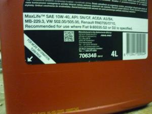

Кстати говоря MaxLife подтянули до SN класса, из свежей партии сегодня смотрел, 10 и 5ку. Запечатлел между делом  :) P.S. Масло отличное, испытано временем и тысячами км  :up:

Так же обратил внимание, что макслайф стал SN при покупке.
И 5W-30 тоже?
В Штатах вроде уже появился...
