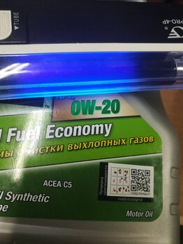

Optovik 3 811 Опубликовано: 29 января 2021 Поделиться Опубликовано: 29 января 2021 Iron86 Свечение в УФ... 0 Цитата Ссылка на сообщение Поделиться на других сайтах
Iron86 51 Опубликовано: 29 января 2021 Поделиться Опубликовано: 29 января 2021 43 минуты назад, Optovik сказал: Iron86 Свечение в УФ... Optovik К сожалению проверить УФ нет возможности. Но и так понятно что подделку залил..буду менять 0 Цитата Ссылка на сообщение Поделиться на других сайтах
АОВ 199 Опубликовано: 29 января 2021 Поделиться Опубликовано: 29 января 2021 2 часа назад, Iron86 сказал: К сожалению проверить УФ нет возможности. Но и так понятно что подделку залил..буду менять Укажи где конкретно покупал. Что бы все знали. 0 Цитата Ссылка на сообщение Поделиться на других сайтах
Iron86 51 Опубликовано: 29 января 2021 Поделиться Опубликовано: 29 января 2021 1 час назад, АОВ сказал: Укажи где конкретно покупал. Что бы все знали. Покупал через интернет-магазин малоизвестный 0 Цитата Ссылка на сообщение Поделиться на других сайтах
