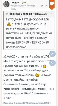

Не это или что-то похожее на это имел в виду SAE20, неоднократно упоминая это масло, как одно из уникальных, которых больше нет и не будет)))
4 минуты назад, Владимир09 сказал:
Да, SAE20 ооочень хвалил именно этот продукт
14 минут назад, Владимир09 сказал:
Ну, если так SAE20 думает...:D
