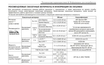

Не буду влезать в спор. Но вот в загашниках нашёл скан рекомендаций Шелла в Santa Fe с G4KE на амерском рынке:
23 часа назад, Вадим_69 сказал:
На форуме Соренто это тож приводилилось в пример, да и заводская заливка вроде как 5/20, про Сорик выкладывали подобный скан для американского рынка, на рынке Кореи в КЕ - тож 20-ка.
Изменено пользователем mikhail59
