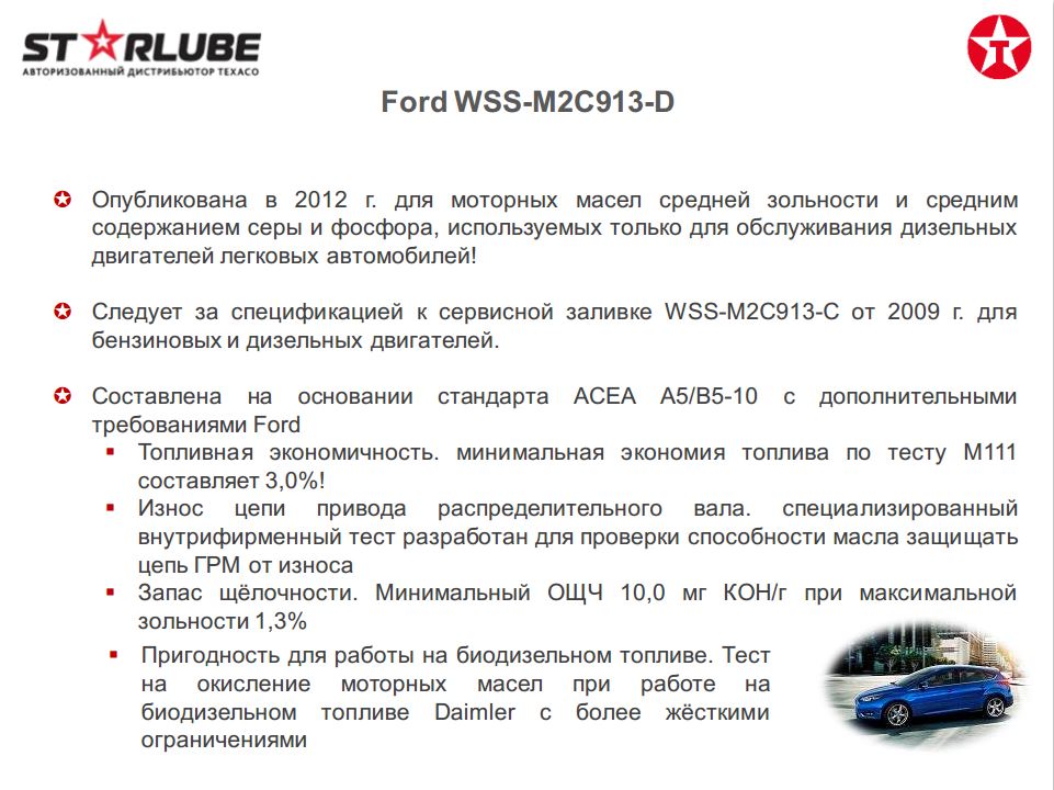

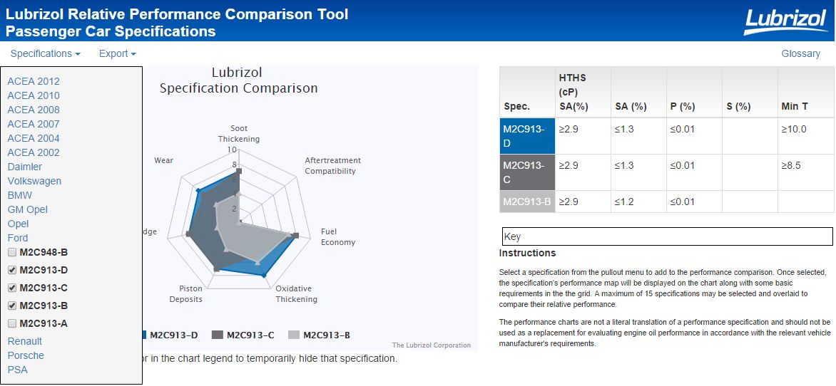

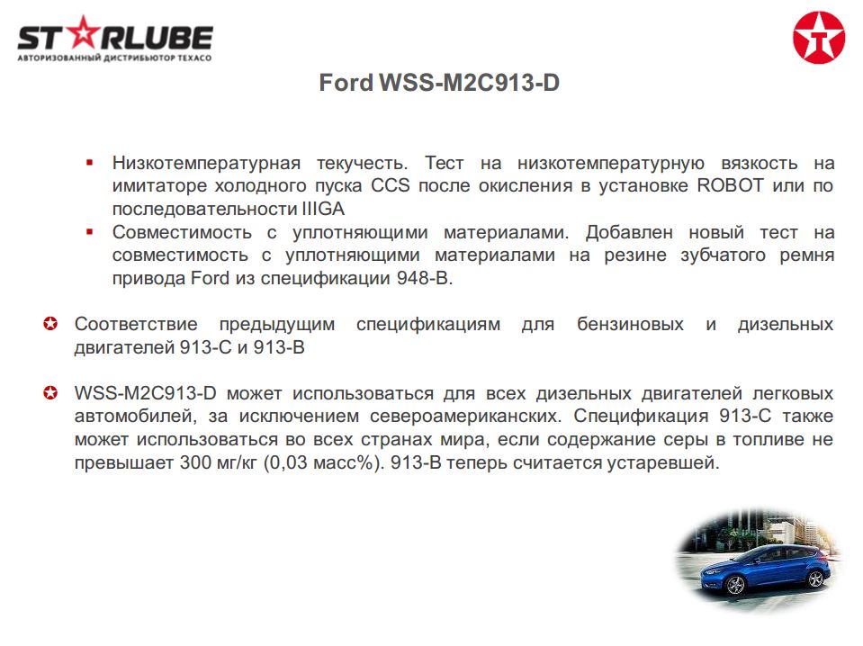

2. Кто-нибудь из "фокусников" может привести требования Ford по допускам 913-C и 913-D для сравнения?
@Dimmy, только это:
UPD. Еще вот:
Взято из презентации Texaco:
http://energy35.ru/uploads/news/2014/files/Ford_specifications_Starlube.pdf
Изменено пользователем Mechanicus
@Mechanicus, мне сдается, что у 913-D щелочное под 11 ед. Если в табличке T - это щелочное, то все понятно (увидел во втором документе).
Я к чему: по акции некоторые катают ОрленОйл 5-30 F. Ойл-клуб тестил предыдущий вариант с 913-С, а по акции предоставили с 913-D и паспорт партии немного отличается от анализа. Значит, теперь все встало на свои места. Будем на Жигулях катать это масло по-максимуму, т.к. TBN там >11.
Изменено пользователем Dimmy
