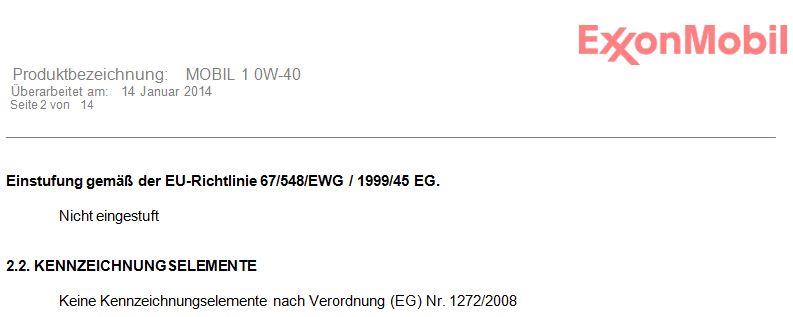

@igork, табличка из MSDS какого года?
Так ведь выкладывался pds на форуме в начале года.
Если под этим номером проходит ПАО, то получается, что в Mobil1 5w-30, Mobil1 EP 5w-30 и Mobil1 x1 5w-30 до 30% ПАО в составе.
Ну так все эти документы появились ещё в начале года. В "нулёвке" чисто синтетической составляющей больше. В "пятёрке" меньше. По-моему нормальное положение вещей.
Тогда прокомментируй, исходя из этой таблички, сколько в нём кряка, PAO и эстеров.
Уже не прокоментирую. Походу поменяли рецептуру. В предыдущих MSDS были другие данные. Сейчас действительно PAO до 60 % в нем, судя по этому CAS коду. http://soltexinc.com/pdf/MSDS-Polyalphaolefin-2,4,5,6,7,8,9,10,40,100-08_10_11.pdf
