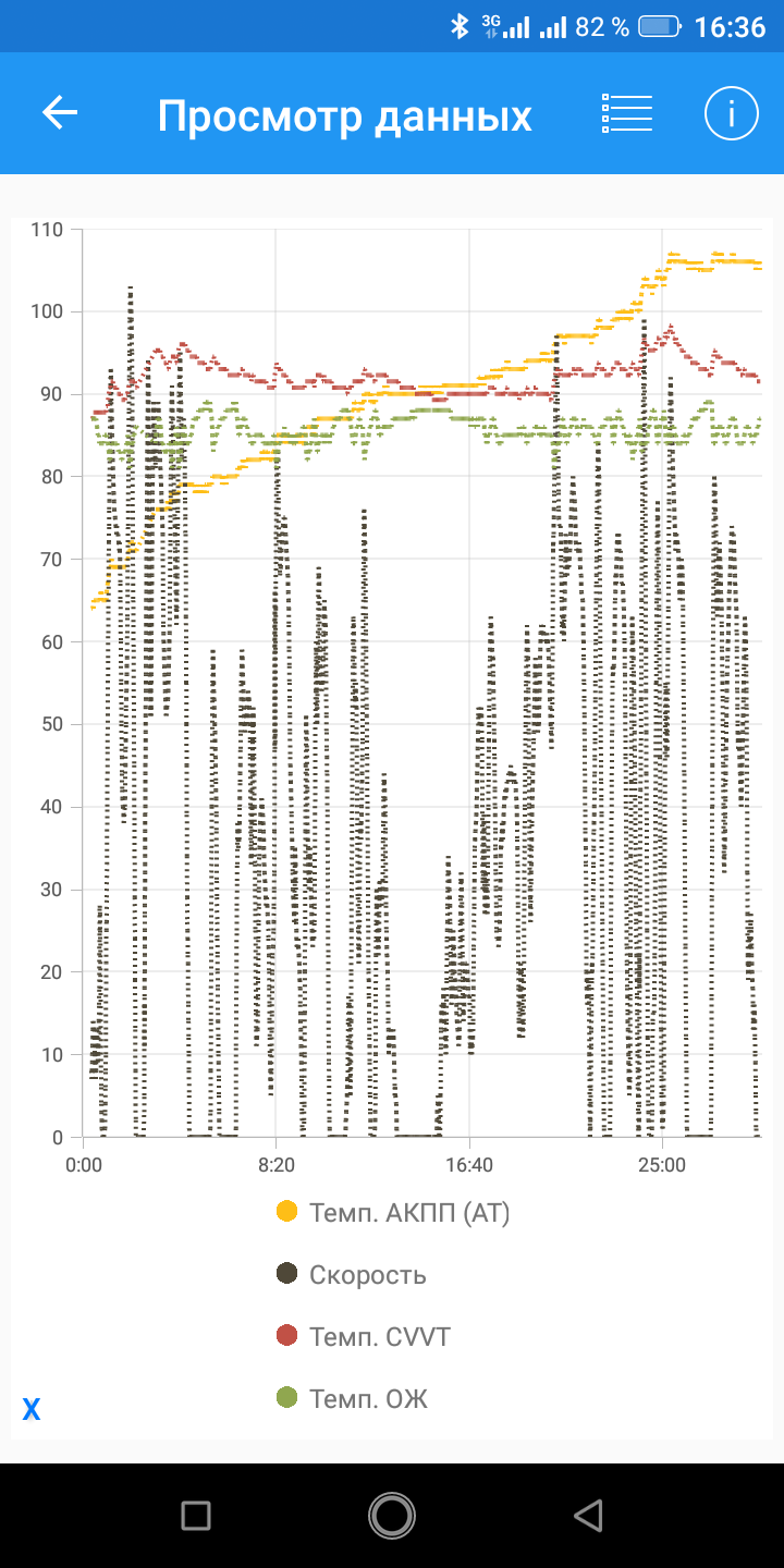

На первом фото мультик показывает температуру с термопары в поддоне. На втором прога CARSCANER показывает в ЭТОТ ЖЕ МОМЕНТ ВРЕМЕНИ температуру масла в механизме CVVT. Так, инфа для общего развития.
Никогда не делайте так в городе, темп. возд. -1, пускаем на воздух 100 от Лука.
Максимально нагрел до 97-98гр., но коробас прогрелся знатно, о чём я ранее и писал.
Screenshot_20200106-163623.thumb.png.83de36945fc046c286a9a1c6d0464eb9.pngScreenshot_20200106-164006.thumb.png.eb19a03a9f2bf149bd8c59881fc22494.png

Судя по графику в городе разгоны 90-100кмч.

А самое интересное, что в некоторых моторах самая высокая температура масла в тех местах, где вообще трение отсутствует. Вот так вот бывает:pardon:
2 часа назад, СИНТЭКС сказал:
А можно поподробнее об этом. Для меня, пожалуйста. Хочу понять правильно ли я думаю
5 минут назад, Booster сказал:
В некоторых моторах система охлаждения турбины организована таким образом, что масло доводится практически до кипения. Есть моторы, в которых слив масла с ГБЦ в картер происходит через зону крепления выпускного коллектора к блоку. В других моторах, как например, в большинстве турбированных моторов VAG, масляный канал охлаждения турбины имеет выпуск в зоне подшипника ротора, тем самым принимая всю термическую нагрузку на себя. Поэтому в турбомоторах так важна термостабильность масла.
