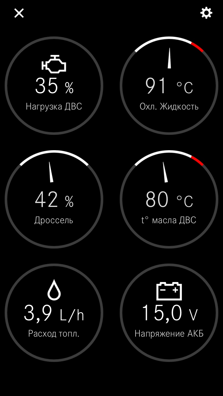

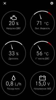

Сегодня утром выехал в Калугу, 20 минут в пробках, по району, потом по Киевке 110-120км/ч, после 30 минут температура ОЖ и Масла в ДВС практически не менялась.
Скриншоты сделаны на: 5й, 10й, 20й. и 30йиминутах соответственно.
Изменено пользователем Finik
