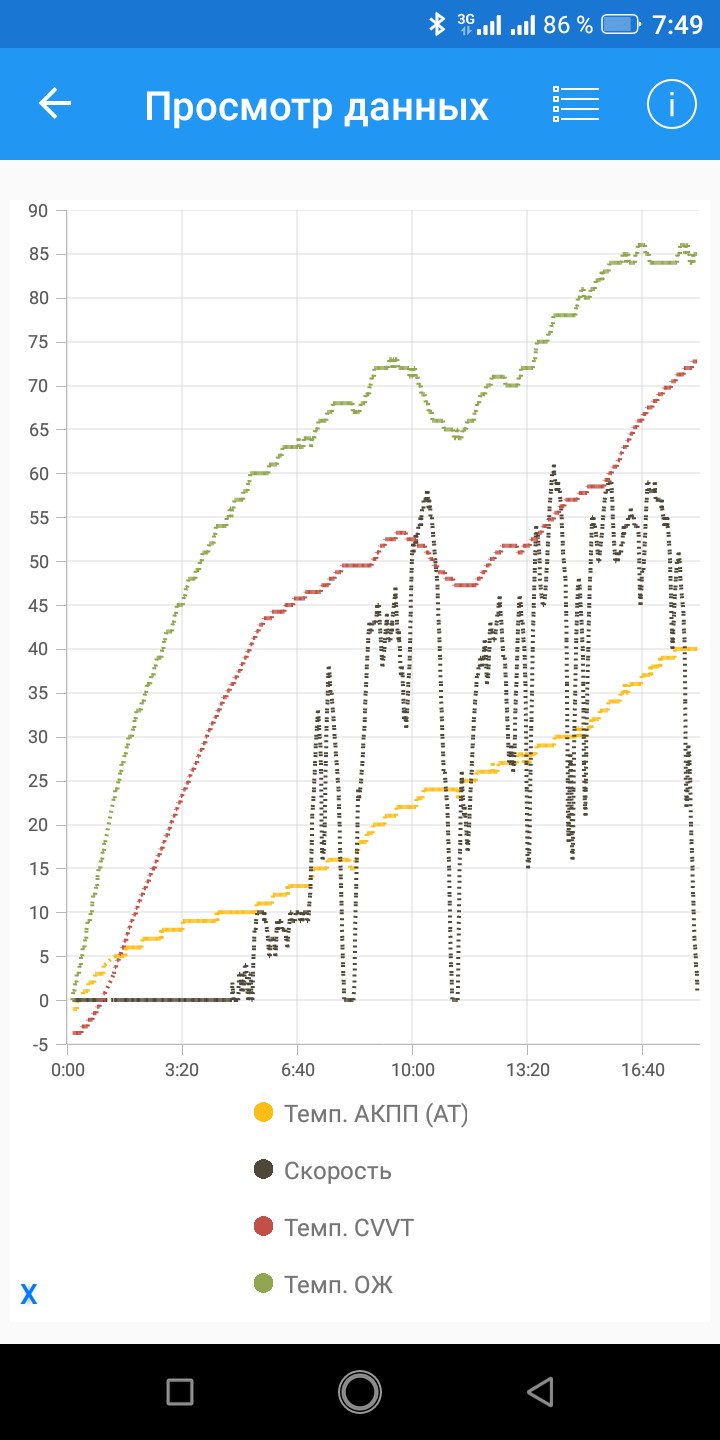

Город, минус 4, прогрев 10 минут, после чего была подключена прога, включение климата на 4 деления из 7 (оттаивало стекло около 3мин.), и в путь, 7,6км. до работы без пробок.
Screenshot_20191226-075457.thumb.png.3210014935d6ddd9d486ab2fce2bc208.pngScreenshot_20191226-075831.thumb.png.a66461f8f5a73d954578babdca9b94e3.png
Евген 48 ну довольно быстро масло греется.
Как просела ОЖ, пока не поддал.
Ох уж эта зима.
Изменено пользователем Dimitreska190388
Этот график называется "чё вы греете по 10 минут, грейте по 3-5, обороты упали и поехали".
Прога была включена через 20-30с. после заводки, обороты упали примерно через 4 мин., ну и поехали, как итог, недогретый на 15-17гр. движок через 7,5км. (в салоне прохладно, и это всего лишь в минус 4).
А, и весь цимус в том, что первые км крадёшься как черепашка, движок очень рад такому режиму, ТЕПЛЕЕ от такого режима не стало, весь прогрев в движении уходит на печку.

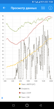

Утро, сегодня, около -1, 0.
Прога была включена через 6 минут, ещё через 4мин. в путь, тот же самый, что и вчера 7,5км., плюс замеры термопарой через 2-3 минуты после остановки.
