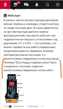

12 часов назад, Iлья сказал:
Моя попытка узнать реальную температуру: https://www.drive2.ru/l/528800772603775218/
А у тебя G4FC?

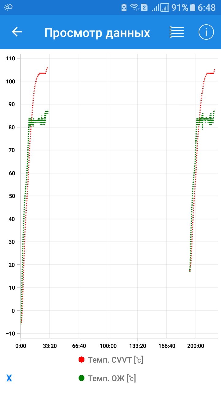

Не поленюсь, сегодня термопару засуну, на улице -10. Км 40 в одну сторону поездка, с трассой)
Изменено пользователем White Oleander
5 часов назад, СИНТЭКС сказал:
Когда увидишь 120 - отпишись:D
Когда купишь корейца, отпишись:D
Евген 48 Вчера за 25км при -7 на улице, трасса порядка 100-110км.ч , cvvt +103 догнал. Хотя я вот думаю, что бы не показывало, но там всеж горячее чем в картере)
