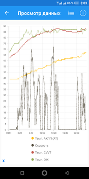

03.01.2020 в 09:24, Евген 48 сказал:
Утро, сегодня, около -1, 0.
Прога была включена через 6 минут, ещё через 4мин. в путь, тот же самый, что и вчера 7,5км., плюс замеры термопарой через 2-3 минуты после остановки.
Те же условия, путь, температура, бензин, только масло 5-40:crazy:
п.с. для наглядности оставил один график.
Найдите разницу???:D

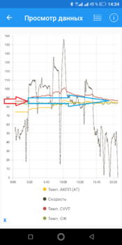

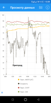

05.01.2020 в 15:39, Евген 48 сказал:
Сегодня немного погонял по трассе, темп. воздуха 0+1.
Первый скрин город/пригород, ничего нового 86-90гр.
А вот здесь трасса в различных режимах (красная стрелка пригород, синяя выехал на трассу).
Вкратце, если ехать установленные 100-120км.ч. по спидометру, темп. около 92-94гр.
А если втопить до 170км.ч., то можно загнать за 101гр, но кратковременно, дальше не позволила дорога.
Тот же график (трасса), растянул для наглядности.
Город/пригород/трасса/ и т.п. на том же бензине, при той же температуре, только на масле 5w-40:crazy:

Т.е., если не вникать в подробности, для меня, как обычного водителя, по факту, ничего не поменялось, те же прогревы, такое же остывание после поездок, те же температуры.
Посмотрите трассу, всё тоже самое.

Замеры проводились при идентичных температурах (около минус 1) и условиях.
Если подытожить, то город 86-90, пригород так же 86-90, трасса в зависимости от скорости, но разницы с 0-20 нет, даже при тапке в пол, те же 101-102гр.
Масло залито ПОДДЕЛКА из канистры Кастрол.
Никакой если по температуре. То есть теория подтвердилась, осень-зима-весна не догревая двигатель, ездим на сгущенке "около 5w50-10w60". Хихикая над клятыми веретенщиками :)
torcon скажем так, при околонулевых температурах, по тем данным, которые у меня есть, разницы я не увидел, буду ждать морозов, хотя бы до минус 10, но с этим у нас какие то проблемы:pardon:
