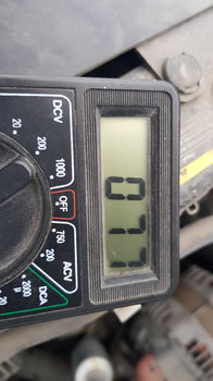

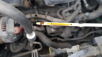

Я всегда раньше считал что масло в поддоне зимой примерно той же температуры что и ОЖ , в районе 85С и писал об этом ранее на форуме , но сегодня решил как и вы перепроверить свою теорию и прихватил с собой термопару , проехал примерно 22.5 км из них 25% город , по трассе больше 90км не разгонялся ,  то есть ехал в штатном среднестатистическом режиме
Температура масла с верху уровня выше чем с низу - ближе к картеру и это при том что установлена колхозная защита двигателя снизу и масло подогревается - охлаждается через радиатор ОЖ через теплообменник
