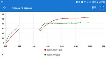

Прокатился сёня в баньку, так сказать температуру повысить, попариться:). Решил на 4й слегонца движок "пошевелить" 4т оборотов скорость около 100км.ч. Результат таки есть, чутка больше температура. Сразу предупреждаю, cvvt прибавляет градусов 20 по сравнению с термопарой.

В свете последних тестов Евген 48 на разных по вязкости маслах (0w20 и 5w40) и замеров температуры масла в картере, что думает уважаемое сообщество, по поводу лучшего охлаждения ЦПГ маловязким маслом ? Действительно ли оно есть, в виду лучшей скорости маслопотока у маловязкого 0w20 и лучшей теплопроводности (теплоемкости, теплоотдачи) его же, в сравнении с более вязким 5w40, или это миф ? А если это не миф, то почему тогда температура, как масла (в картере) так и ОЖ, в этой серии опытов, на масле 0w20 и на масле 5w40, у Евген 48 одинаковая ?

Прошу не пинать. Просто пытаюсь понять физику. По каналам , где проходит масло, например по шатунам к пальцу поршня, там температура больше 100градусов и в головке блока тоже высокая температура и турбине.
Проще скажу, что где нужен масляный клин, там разве не важна именно та вязкость рекомендованная производителем, которая рассчитана под нагрузки. Сопротивление сдвигу.
Ну в картере и зимой это понятно и там кроме противовесов коленвала нет сдвига, но в тех областях где идёт нагрузка, там температуры больше и не зависят от зим
Изменено пользователем industrymerkil
industrymerkil Понятны сомнения, но его, то есть масло еще надо нагреть, а оно не стоит на месте. Чем жиже, тем больше его пройдет за определенный временной период , через одно сопряжение.
