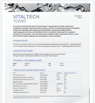

Всем здравствуйте. Не нашел информации по маслу вольф 10/60 полусинтетика. Может есть,кто его использовал на протяжении многих лет? Как масло?
Спасибо заранее.

Производитель заявляет что это синтетика
https://www.wolflubes.com/ru_ru/products/product_16128.aspx?cat=17563
Технический паспорт
https://www.wolflubes.com/TDS/tds_16128_wol_ru_ru_20180816010120_lr.pdf
Паспорт безопасности
https://www.wolflubes.com/assets/MSDS/msds_16128_wolf_ru_20160216.pdf
Заявлено 10-40% гидрокрекинга, остальное базовое масло не указано.

Pavel_NSK Pavel_NSK  автор спрашивает именно про полусинтетику: https://www.wolflubes.com/ru_ru/products/product_24118.aspx?cat=17563
Она в названии без литеры M.
