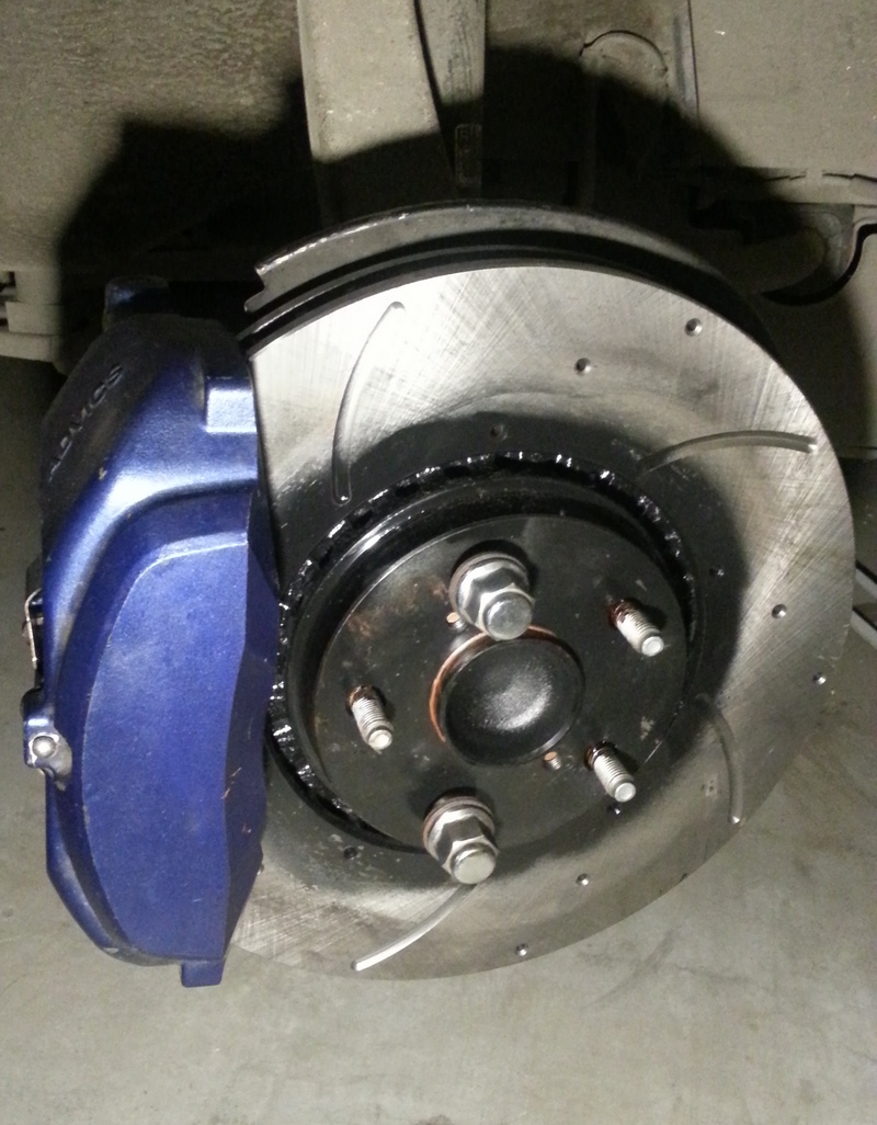

Сегодня закончили перфорацию и проточку первого комплекта тормозных дисков. На фото: Raybestos 580104. Это на переднюю ось Cadillac CTS (первого поколения).

А для чего вы всё это затеяли, AMG777 ?
Эффективность торможения у цельных лучше.
Перфорированные охлаждаются лучше, но это для гонок с большими усилиями, если вы Шумахер.
А так, вообще то, просто тормозами то же надо уметь пользоваться без перегрева, и всё.
Для того, что мне так захотелось.
По эффективности торможения - если со скорости 170 км/час оттормаживаться постоянно по трассе, как вы думаете, что будет эффективнее? А при обычной городской эксплуатации (без перегревов) - эффективность тех или иных дисков - не почувствуете. Не лучше, не хуже.

По-поводу сертификации, публикации испытаний и пр - мне это не надо, т.к. я не торгую этим товаром. Я частное лицо. Делаю это или для себя или по просьбе друзей, которые сами знают, что им надо.
По расчётам - вот ссылка http://vsop-club.com.ua/forum/index.php?topic=5447.msg193978#msg193978 - делали, опираясь на их опыт.
Я ничего не имею против фирменных тормозов - это всё очень хорошо, НО, комплект того же самого Power Stop или Stoptech (просто 4 диска), сейчас стоит порядка 50 т.р. с учётом текущего курса $. Зиммеры конечно дешевле, но они не на все а/м предоставлены. Всякие AMD, Fenox - я даже в расчёт не беру. Согласитесь, не каждый в нынешней экономической ситуации готов отдать 50 т.р. на диски.
По-поводу расчётов инженеров - по моим сведениям от проверенных источников: например Stoptech делает свою продукцию из обычных болванок Centric. Польские фирмы Mikoda и Bozarto - делает свою продукцию из "болванок" TRW.
То, что вы заплатите дорого - это ваш выбор! Он хороший, не спорю, если есть финансовая возможность.
А про детей на дорогу и пр - ну хватит уже, в самом деле! Внимательнее надо быть на дороге, не более того.
Захотелось - ваше право, но ставлю 100 к 1, тормоза у вас лучше не стали, а всяких непредвиденных попандосов больше.
Ставки - ставками, а факты - фактами
такие диски значительно эффективнее, не надо 100к1 проиграешь...
заводы делают, это факт, вопрос в том насколько допустимо простой диск так дорабатывать, а к этому есть 1 вопрос
1 имеет ли различия в прочностных свойствах перфорированных и простых дисков выпускаемых с завода в рамках одно серии, те ли конструктивные отличия, например толще ребра у перфорированных дисков по сравнению с обычными, или сплав чуть прочнее и пр.
Возвращаясь к эффективности , я себе поменял пол года назад на заводские, эффективность выросла, торможение цепкое и затягивающее при нагреве дисков, а не наоборот распускающее тормоза.из-за насечек колодка лучше очищается и отводит газы, а в дождь нет необходимости "сушить" тормоза, они схватывают сразу - водная пленка моментально уходит в насечки, а не размазывается по диску
недостаток насечек -рычание
отверстий у меня на 1 меньше, а нарезок больше
Вы говорите про край эксплуатации. Там никто и не спорит.
В этих режимах с перфорацией охлаждаются лучше, отсюда и эффективность лучше.
А про оттормаживание со 170 диски перегреться просто не успевают, нужна серийность, которой на трассе просто нет,
Решающе тормозные колодки, и как ты их с новья прикатал.
RS: у меня простые диски ATE, колодки Цыммеры, оттормаживался и с 210, не плыли. А в дождь прогретые диски всегда "сухие".
Всё это детство и на авось.
Насечки хороший и недорогой способ повышения эффективности тормозов.
Перфорация трескается на любых дисках.
Сделал уже больше 100 комплект - полет нормальный. В основном насечки, перфорацию делаю только при изготовлении составных дисков увеличенного диаметра.
