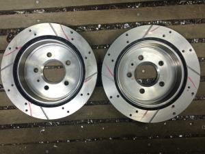

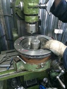

Сегодня закончили перфорацию и проточку первого комплекта тормозных дисков. На фото: Raybestos 580104. Это на переднюю ось Cadillac CTS (первого поколения).
А на станке смотрели дисбаланс диска?
При равномерном нанесении всего этого дела по поверхности диска - дисбаланса быть не должно. Если б с одной стороны дырок наделали, а другая осталась бы не тронутой, то тогда да.
Перед установкой - диски крутанём на балансировочном стенде - по результатам - я отпишусь.
Сегодня закончили 2-ой комплект дисков. BluePrint ADA104340. В этот раз, фаску решили снять побольше.

@AMG777,так на биение всё таки как то проверяли или нет?
Нет, не проверяли. Сначала хотели на обычном балансировочном стенде для колёс - но решили, что там ничего толком не покажет.
Первый комплект дисков уже установили на переднюю ось автомобиля - вибраций никаких нет, всё чётко вообще. А/м эксплуатируется жёстко - постоянная езда по трассе со скоростью 170 км/ч и оттормаживание после этого. Пробег пока 3000 км. - за это время нареканий нет. Что будет дальше - посмотрим!

Уже отвечал на этот вопрос в этой теме. Повторюсь ещё: "Ну если бы мы например с одной стороны насверлили дырок и сделали прорези, а другую оставили не тронутую, то тогда да, можно было бы говорить о дисбалансе.
В данном случае - всё распределено равномерно по площади диска, так что, я думаю, вопрос балансировки тут не должен стоять."
Причем тут равномерное распределение когда речь за балансировку? Да хоть как равномерно, балансировка делается лбого диска! На оригинальных видели снятый метал с торцов диска? Это результат балансировки, иначе колотить будут при более менее бОльших отклонениях
Видел конечно. Суть в том - что ничего не колотит.
Статический баланс колес — это равномерное распределение массы по окружности колеса (взято из Википедии). - это к слову о "Причем тут равномерное распределение".
В данном случае - с уже отбалансированного с завода диска мы равномерно убираем несколько граммов материала.
