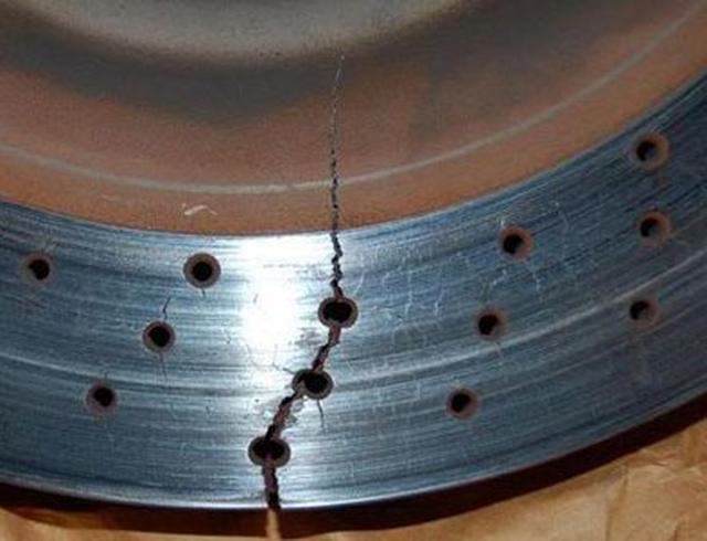

Чтобы этого не было, на отверстиях снимается фаска. Ничего никуда не пойдёт.
Ещё как пойдёт, если перфорировать тормозной диск не предназначенный изначально для перфорирования.

@UrAnMoR,Это случаем не Циммерман?
Есть у них такая тенденция - при резком охлаждение (лужа, мойка и т.п.) в районе отверстий разрушаться.
Перфорация ослабляет структуру в районе отверстий, а насечки нет. Такая вот статистика.
P.S. Сделать правильный перфорированный диск - не так просто, как кажется. В районе отверстий металл необходимо укреплять. А это невозможно без серьёзного удорожания продукции.
