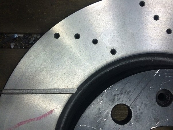

Сегодня закончили перфорацию и проточку первого комплекта тормозных дисков. На фото: Raybestos 580104. Это на переднюю ось Cadillac CTS (первого поколения).

Вчера себе поставил:
Пока сильно не тормозил, но разница в лучшую сторону чувствуется. В насечках видно пыль от колодок... Диски brembo , колодки Akebono.

Перфорация + слотирование диска даёт очень положительный результат , проверено не раз.

Мне интересно, зачем дырявить стандартные диски? Уменьшить их прочность ради туманных перспектив лучшего торможения и охлаждения. А ведь даже на штатных перфорированных диска со временем образуются радиальные трещины.
Понты они такие...

Я не ездил на них. Машина клиента была
В двух словах:
1. Кто учил сопромат -  тот дырявить и насекать не станет.
2. Кто учил термообработку металлов - тот не будет дырявить и насекать готовое металлическое изделие.
Поэтому, если хочется дырочки и насечки - купите с дырочками и насечками. От хорошего производителя. Дырочки и насечки от производителя низшего ценового сегмента могут очень дорого подвести. Как и дырочки с насечками, полученные самостоятельно.
Нахерачили мне слоты прямой, НЕ шаровой фрезой. Не скажется острый прямой угол на целостности, прочности? Смотрю на фото выше тоже прямые пазы.
