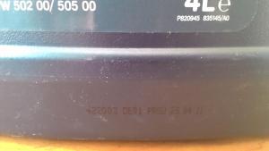

Масло, кстати, не самое свежее, но, думаю, ничего страшного в этом нет
абсолютно ничего
