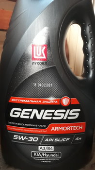

Всем привет!!! Прочитал ВСЮ ветку вдоль и поперек))) У меня такой же мотор как и у автора, разве что машина Ларгус. В МЕТРО сейчас глобальная акция и я приобрел две канистры Лукойл дженезис  армотек 5/30 API SL/SF A3/B4... Подойдет ли оно для нашего мотора? какой интервал замены при использовании 30% город 70% трасса? Повторюсь,мотор 21129 1,6 16 клапанный
