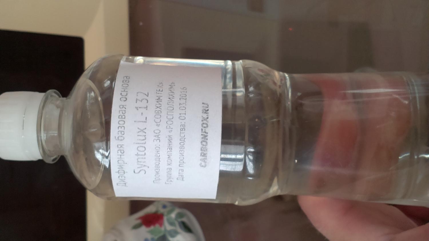

Приветствую, Вас, уважаемые форумчане. Намерен провести эксперимент. Залью в турбодизель BMW N47 смесь: полусинтетика Yacco VX300 15w50 + чистый эстер (объемная доля 15%). На 5000 км. Выбрал 50-ку по причине того, что эфир очень жидкий (3,2 сСт при 100 градусах). Тут на форуме Торкон выкладывал ссылку для расчета вязкости получившейся смеси при смешивании масел разных вязкостей. Так вот как раз 50-ка превратится в 40-ку. Очень любопытно.
Что скажете? Каких результатов ожидать?

Получил. Рекомендую.
Изменено пользователем андро1980
А на этикетке другой продавец )
Не все. Мотор приятней работает, масло по щупу вверх ползет, как человек-паук.

Любое другое масло с диэстерами ползет так же.
Теперь щуп пластиковый нужен.
Залил 5% эстеров в мот и Саксида, и там и там в уже работавшее масло. 5% считал от общего объема масла в движках. Чтоб быть обьективней насчет шумов и пр, заливал в уже прогретый движок. ВРОДЕ БЫ, стало чуть тише, а Саксид даже чуть резвее поехал. Но может быть и эффект плацебо, спорить до усеру не буду.В 1NZ так и буду лить 5%, ибо 0/20 запасено на три замены, а с 10% станет слишком жидким масло. В мотик в следующий раз залью 10-15% в 15/40, чтоб по факту получилось 10/30.
-да, пластиковый информативней. Никаких перемен в смысле ползучести на нем не заметил.
Я конеш не профи но эстер не такой жирный как масло. Долго пальцами мусолил. Что то по запоху напоминал но что не-вспомнил.
@андро1980, ну да, на пальцах это гораздо информативней, чем на 4-х шариковой машине тест провести))). А про разную способность жидкостей проникать в кожу и далее пальцетерщики не знают? Те в-ва, которые быстрее проникают в кожу, после длительного растирания перестанут казаться скользкими, ибо впитаются. То, что в кожу проникает хреново, будет скользким долго. Консистентная смазка, особенно с молибденом, для ШРУСа, часами будет жирная на пальцах. Дык может, растворить её в масле и в мотор плеснуть? Кто первый? Жирная на пальцах же, чего бояцца?
ну да осталось четырехшариковую машину купить, к синтолюксу в довесок.
