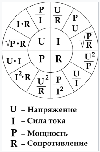

Лампа это не прецезионный прибор, там 35 Вт плюс-минус валенок. Чисто теоретически, смотри: при 12 В R=12*12/35=4.114 Om, тогда при 12.9В I=12.9/4.114=3.136 А, что больше 3А.
4 минуты назад, vladigor сказал:
Спасибо за пример, с физикой я не дружу и это факт :) Просто на просторах инета нашел формулу W/V=A поэтому и была для меня загадка, что 35w лампа не запускалась.
10 минут назад, a616ac сказал:

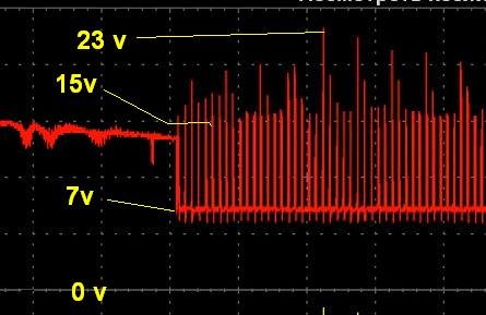

Кратковременно до 22 вольт, если смотреть на осцилках от vladigor, я то смотрел осцилки в виде скринов  которые в первой ссылке от ИС-Х Не понятно почему импульсы  до 20-22 вольт но базовый уровень в промежутках слишком низкий, или это он снимал на дохлой батарее с НРЦ в актуальный момент времени  на уровне  7 вольт примерно.
  А что за батарея из шкафа на 330а/ч или это путаница в терминологии и имелась в виду батарея с ССА 330 ампер? Или это не стартерная батарея?
А это точные замеры? В том смысле, что действительно ли БЛ может выдавать в импульсе до 23в? Просто заявлено, что можно оставлять в авто... понимаю, что такой режим срабатывает только для восстановления дохлого аккума, но как-то ёкает, что может что-то переклинить и в бортсеть уйдет больше 15-16в.
