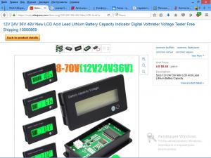

Вообще на Али есть такая приблуда - меряет ёмкость и V всех типов АКБ. Очень полезная вещь, рекомендую, и вопросов не будет и гадать не надо.
